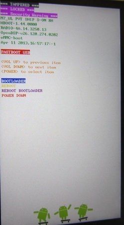

Hallo Leute, ich habe wohl Mist gebaut, das One startet nur noch in den Bootloader, auf dem Screen steht
*** TAMPERED ***
*** LOCKED ***
*** Security Warning ***
ins Recovery komme ich nicht mehr, über Fastboot kann ich das Gerät aber ansprechen. Wie kann ich vorgehen?
:cursing:
Danke fürs Lesen, über einen Tipp würde ich mich echt freuen!

Könnt ihr mal den bootloader Fotografieren.

--TAMPERED---
___LOCKED---
---security warning--
m7 ul pvt ship s-on RH
hboot 1.44.000
radio 4A.16....

Hier das Bild:
