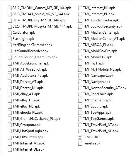

Das der Fehler:
"Check: /data/preload/TMI_MobileTV_at.apk failt. error no such file or directory"
Edit:
Hab gerade mal das OtaFile geöffnet, da ist diese gesuchte App garnicht drin.... Ich glaub langsam das das Update fehlerhaft ist.....
<Handymen79> schrieb:
Das der Fehler:
Edit:
.... der Fehler der bei mir aufgetaucht ist - habe ich beheben können, doch dieser neuer ist schon merkwürdig. Diese TMI_MobileTV_at.apk ist auch im Netz nicht zu finden....
