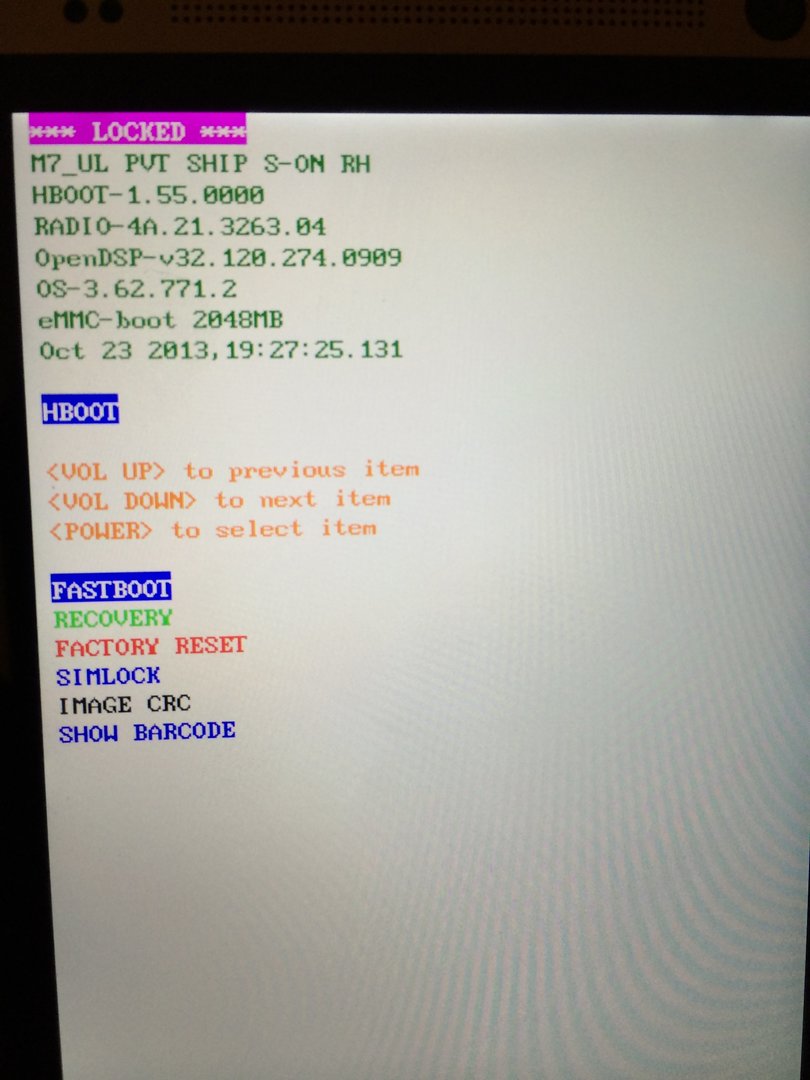

Hallo zusammen
Ich hoffe ihr könnt mir helfen, weil ich nicht weiter weiß und schon am verzweifeln bin.
Ich habe ein HTC One M7 mit Branding, da würde ich gerne das Branding entfernen und eine saubere Firmware installieren sodass ich von Andorid 4.3 auf die neueste Android Version updaten kann.
Die Anleitung auf Seite 1 habe ich durchgeführt.
Treiber sind alle installiert.
Es klappt soweit alles bis zum Ende von Schritt 3 aber das HTC wird nicht S-OFF gesetzt. Habe das ganze jetzt zig Male probiert, auch Windows 8 Rechnern als auch auf Windows 7 PCs.
Immer wenn ich dann mit Home+Leiser Taste in das Menü gehe steht immer LOCKED und S-ON.
CID ist laut Info: H3G__108
Firewater endet in der Command mit:
The first bottle is open, chugging.....
Was mache ich genau falsch das ich das Ding nicht auf S-OFF bekomme?
Kann mir vielleicht jemand eventuell per Remoteunterstützung behilflich sein?
Bitte um Hilfe, da ich schon am Verzweifeln bin.
Vielen Dank schon mal.
Hi!
Von welchem Provider ist dein Handy denn gebrandet? Bei Telekom-Geräten gibts da immer noch Probleme.
Grüße
