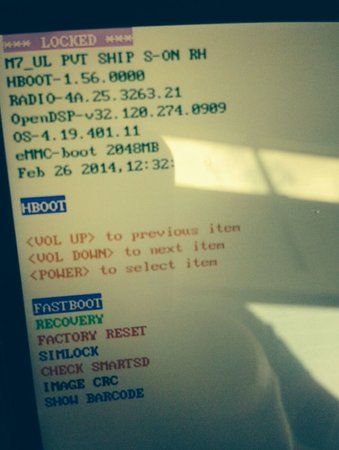

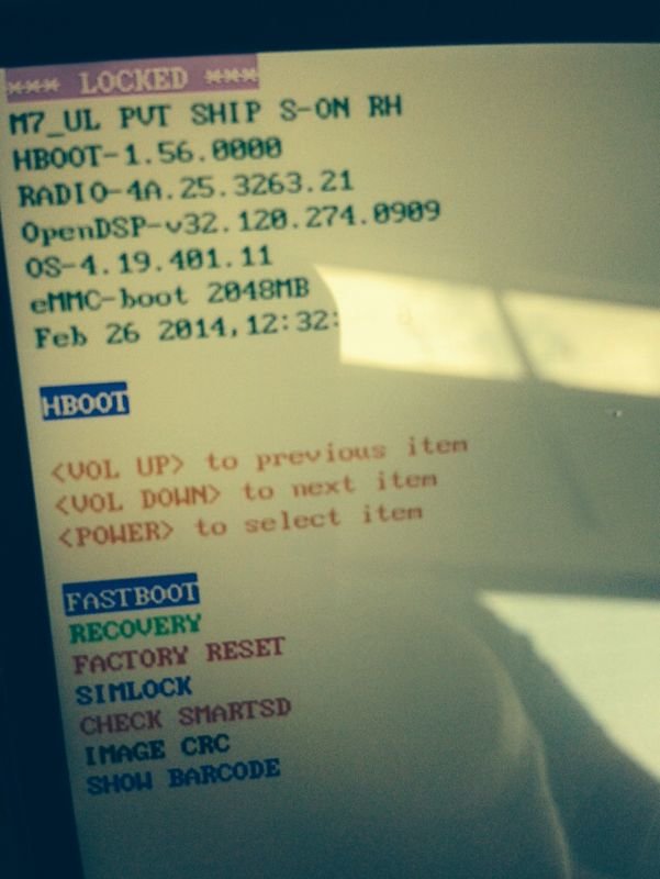

schonmal vorab vielen dank für die ausführliche Anleitung!
habe mein one gestern gekauft und bin sehr begeistert davon, möchte jetzt nur noch den root & co. um meine lieblings rom wieder zu benutzen.
auf dem bild sieht man meinen hboot etc.
meine frage ist nun: kann ich dieser anleitung damit ganz normal folgen? oder muss ich was spezielles beachten da die anleitung ja schon ein jahr alt ist!
schonmal danke im voraus :)

Der Post ist ein Jahr alt. Zuletzt editiert wurde er vor vier Tagen.
Hat sich erledigt...
