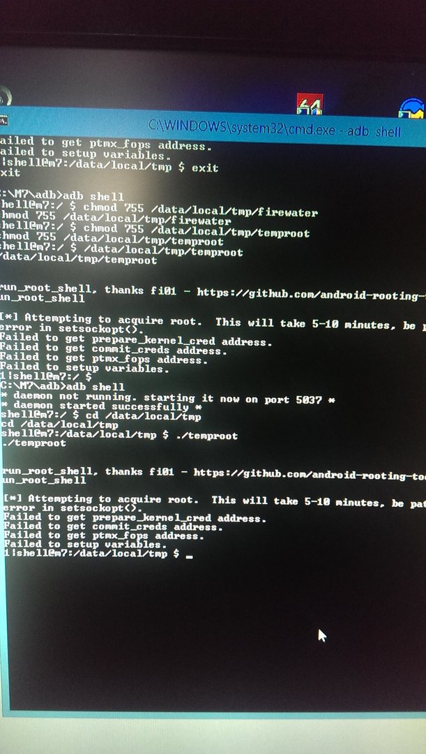

Hallo bin neu hier und in der Materie Root und Custom-Rom.
Mein ziel ist es Omnirom zu flashen.
Jetzt dachte ich mir das klappt mit der anleitung hier gut. mein erstes Problem ist der S-off. beim ausfürhren des Temproot kommt Faild.
Siehe Foto.
Habe bis jetzt nichts mit dem one gemacht gestern nach der anleitung gestartet bis zumm S-off.
Ich habe Stock drauf Kitkat 4.4.2 mit Sens 6 und HBoot 1.57 .
Wo liegt der fehler das ich den Temproot nicht ausfürhen kann?
Ok hab S-off mit Sunshine
und ist unlocked jetzt gehts weiter mit der cid.
LG Phil
Temproot klappt auch nicht auf deinem hboot. Nicht nach Anleitung gegangen und vllt Geld für nichts ausgegeben . :) s-off brauchst auch nicht wenn es dir nur darum geht omni zu flashen . solltest aber mit twrp machen , wird vom developer empfohlen

Danke für die Anleitung. War gut nur einzigster Ktitikpunkt ist das es nicht aktuell für 4.4.2 und Hboot 1.57
