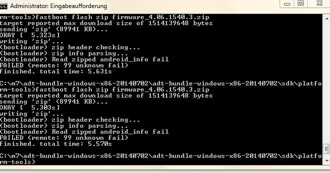

ich habe ziemlich große Angst, mir mein Sytsem gebricked zu haben:( Folgende Ausgangssituation:
- Bootload ist frei
- Recovery (ClockworkMod) ist geflashed
nun wollte ich eine Firmware drauf ziehen. habe es gemacht, wie hier beschrieben: über die cmd.exe in den RUU-Modus und dann die Firmware geflashed. Bei mir kam erstmal eine Fehlermeldung, es passierte aber NICHTS. Kein Neustart, niente. Ich habe gedacht, "Vllt hat sich das Gerät ganz schnell neugestartet, als ich gerade kurz in der Küche war" und hab meinen Vorgang wiederholt. Wieder passierte nichts. Ich hänge diesem Post einen Screenshot an. Bitte helft mir, ich brauche mein Handy ganz dringend:-(
Genau dasselbe Problem habe ich derzeit auch!
