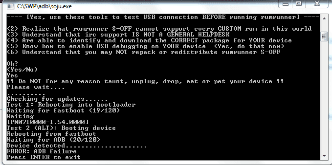

Ich hab das ganze auf meinen PC verlegt. Trotzdem das selbe.
Hier die CMD
Ich hoffe euch bringt das was ;(

Anderer PC, gleicher Fehler? Dann machste irgendwas falsch. Versuch mal die soju.exe als Admin zu starten und vergewissere dich nochmal, dass das Antivirensystem definitiv aus ist.
Als Admin ausgeführt und avast ist auch deaktiviert :(

/e ok... jetzt steht in der CMD wider was anders -.-
==================== rumrunner S-OFF 0.0.3 ==============================
rumrunner S-OFF comes with NO WARRANTY (express or implied)
and NO GUARANTEE OF FITNESS for any particular task.
We have made every effort we can to make this a safe process for users
however the authors disclaim any liability for damage to your phone
or other materials or devices used during this process.
The entire risk of running rumrunner S-OFF lies with you, the user.
By using this software you acknowledge and accept that the authors
are not liable for any loss, material or otherwise howsoever caused.
Do you understand the implications of this warning?
(Yes/No)
Yes

Test 1: Rebooting into bootloader
Waiting for fastboot (6/120)
Waiting
[PN0710000-1.54.0000]
Test 2 (ALT): Booting device
Rebooting from fastboot
Waiting for ADB (21/120)
Device detected.....................
[-----------------------------------------F******************]
Press ENTER to exit
Dann einmal Gerät + PC neustarten und nochmal testen. Wenns nicht klappt, TeamViewer hab ich. ;)
