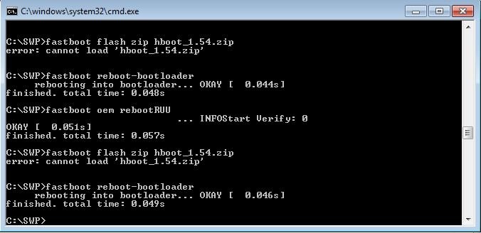

erstmal danke für diese ausführliche Anleitung.
Erst die Fakten dann zu meinem Problem:
Mein One ist ein Vodafonegerät
SW 2.24.161.1 mit hboot 1.54
Mit dieser Anleitung habe ich Schritt für Schritt :
-HTC Dev unlock
-s_off mittels rumrunner
-Cid auf 11111111
-und das tampered entfernt.
-Recovery aus dieser Anleitung installiert.
nun hänge ich bei 6.
hboot 1.54 in den adb Ordner kopiert(1.55 wollte ich noch nicht, da ich erstmal auf stock 4.2.2 bleiben möchte aber die nette rote Schrift beim starten weg haben möchte)
also am M7 wieder in den bootloader
im adb : fastboot oem rebootRUU
Handy wechselt in silbernes HTC
dananch : fastboot flash zip hboot_1.54.zip
eingegeben und es erscheint die angehängte Fehlermeldung.
mit dem Befehl :fastboot reboot-bootloader
komme ich zwar wieder raus aber wie komme ich weiter?

Ich nochmal,
durch probieren hab ich schon mal raus gefunden das die oben genannte Fehlermeldung bei allen hboot.zip Dateien auftritt.
Ich habe zwischenzeitlich nochmal die CID auf HTC__102 geändert.
eine weitere HbootVersion gedownloadet-> 1.29.401.12_hboot_1.44.zip
damit ich diese RUU installieren kann:
RUU M7 UL JB 50 HTC Europe 1.28.401.7 Radio 4A.13.3231.27 10.31.1131.05 Release 310878 Signed
selbst diese hboot 1.44 läst sich nicht flashen.
Was mir aufgefallen ist, ist das er im fastboot zwar erkennt, das er an USB angeschlossen ist aber im adb ab und zu die Meldung kommt :device not found.
Beim an und abstecken wechselt aber die Ansicht fastboot-> fastbootusb
fastbootbefehle funktionieren auch , sonst würde das Handy ja nicht in den RUU Modus wechseln(silberens HTC Logo)

So, Fehler gefunden!
1. ich war nicht im adb Ordner.
2. die in der Anleitung beschriebenen Komandozeilen entsprechen nicht den Dateinnamen der HBOOT . zip Dateien.
Vielleicht sollte man den 6. Beitrag anpassen.
fastboot flash zip hboot_1.XX.zip
die kopierten Dateien heißen nämlich einfach:
1.44 ; 1.54 ; 1.55
wenn man nun wie ich diese Komandozeile nur kopiert. passiert die Fehlermeldung nun mal.
