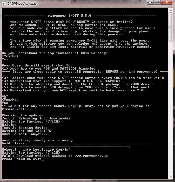

Nabend zusammen...also die Anleitung ist ja soweit verständlich xD, allerdings stelle ich mich iwie zu blöd an mit dem S-Off....
Ich habe penibel alle Schritte eingehalten, allerdings bricht der vorgang immer ab....wer kann mir dabei mal bitte nen heissen Tip geben? Screenshot is im Anhang drin :) Thx im vorraus

Du musst dein One rooten, dann geht es.
Also...mein M7 ist ge-unlocked und gerootet...hboot 1.55 bzw Android 4.3 ( Software 3.63.111.3)
Ausser der unlock und der root läuft es noch komplett original
Trotzdem will s-oft nicht gehen....iwie sagt er ja ich soll ne Updates package nehmen...
@chefkoch: Deine rumrunner Version (0.5.6) ist für das HTC One V und nicht für das HTC One. rumrunner gibt es einmal universell (HTC universal) und einmal gerätespezifisch (Device specific). Nimm mal den Link unter HTC universal für Windows, das ist die Version 0.5.0, damit sollte es dann gehen.
