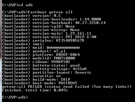

Da ich es irgenwie nicht hinbekommen mein Handy in S/OFF zu bekommen
Hier nun die Daten :
(bootloader) version: 0.5
(bootloader) version-bootloader: 1.44.0000
(bootloader) version-baseband: 4A.22.3263.14
(bootloader) version-cpld: None
(bootloader) version-microp: None
(bootloader) version-main: 1.29.111.16
(bootloader) version-misc: PVT SHIP S-ON
(bootloader) meid: 00000000000000
(bootloader) product: m7_ul
(bootloader) platform: HBOOT-8064
(bootloader) modelid: PN0710000
(bootloader) cidnum: T-MOB101
(bootloader) battery-status: good
(bootloader) battery-voltage: 4071mV
(bootloader) partition-layout: Generic
(bootloader) security: on
(bootloader) build-mode: SHIP
(bootloader) boot-mode: FASTBOOT
getvar:all FAILED (status read failed (Too many links))

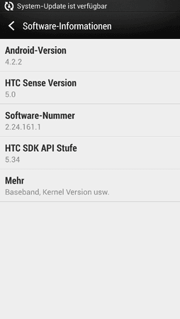

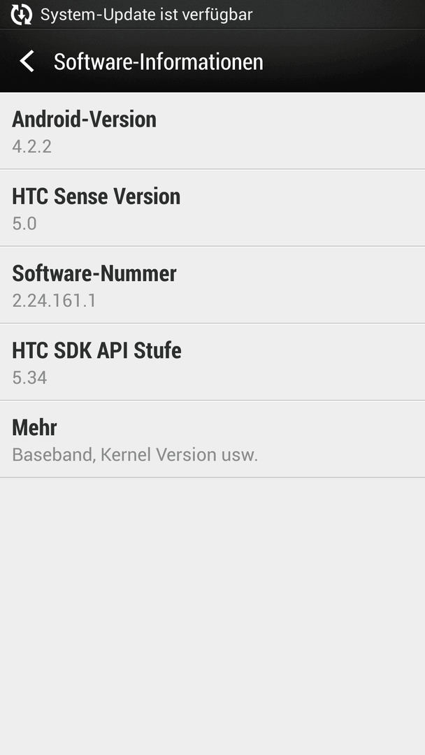

Genau das ist mir beim Lesen der Anleitung schon aufgefallen. Ich kann leider im Moment nicht an einen Rechner, da ich unterwegs bin - aber ich habe alles schon mehrfach überprüft und meine Angaben sind korrekt. Nur muss ich zugeben, dass ich die Software Nummer falsch angegeben habe - es ist die 2.24.161.1, also 4.2.2. Da war ich beim schreiben abgelenkt, deswegen kam es zu der Verwechslung. Aber das wichtige, also HBOOT und 4.2.2 sind definitiv korrekt! Ich werde morgen vormittag testen, ob adb das Gerät erkennt. Außerdem werde ich ein Bild von getvar all posten.
Bis dahin vielen Dank für die Hilfe - und gute Nacht :)
Liebe Grüße
Fastboot erkennt das One - und wie schon beschrieben, 1.44 und 4.2.2...
Hier die Bilder:
Dann ist das Ding auch schon modifiziert. 1.44 und 4.2 geht nicht. Mach mal bitte, wenn überhaupt möglich, das angebotene Systemupdate.
