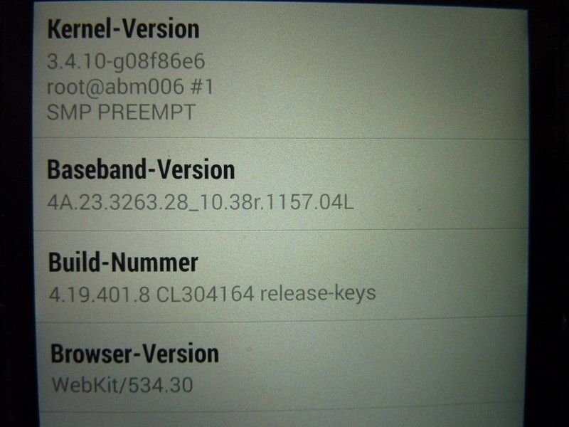

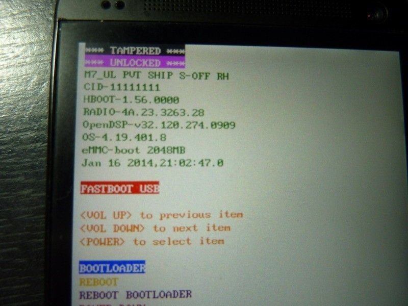

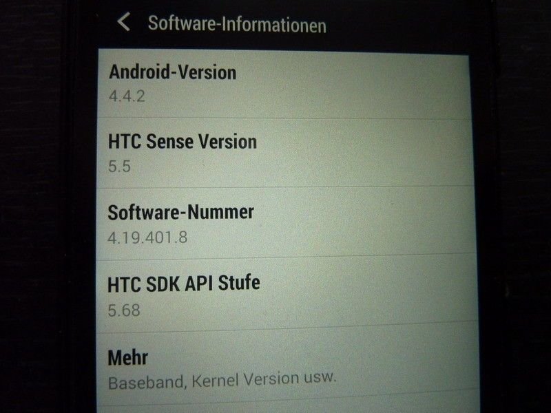

Hi, Marcel!
Habe
- "Guru_Reset_M7_3.62.401.1.zip" geflasht
- Anschließend "TWRP v2.6.3.0" geflasht
- dann das angebotene Update "4.19.401.8" geflasht
Diesmal problemlos! Nichts ist verschwunden! Nun ist aber wieder der rote Eintrag da und wie du siehst auch nicht TEMERED. :confused2:
Gruß Hannes
So sieht es jetzt aus.
