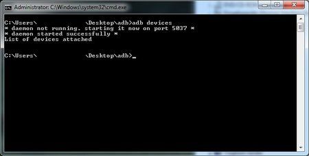

Der rm Befehl wurde wegen nicht ausreichenden Rechten nicht ausgeführt.
Jetzt sehe ich das Handy nicht mehr...
Hier ist die Meldung von adb.exe...
Hast du Andrid SDK installiert? Denke, das war auch eine Voraussetzung. Mit dem Taskmanager adb.exe löschen. Neueste adb und fastboot Datei im IE suchen. Meine adb.exe hat 819.200 byte und ist vom 03.11.13 und die fastboot.exe hat 183.615 byyte und ist vom 08.12.11
nun wieder "adb devices" das muß klappen.
Hanesito
