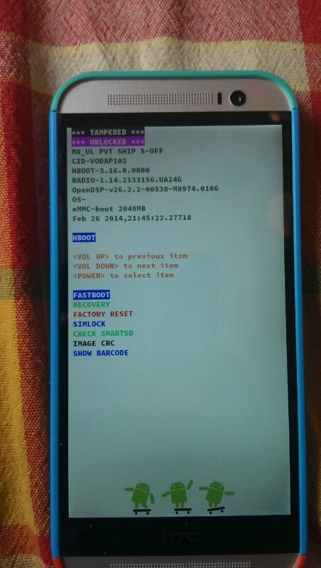

Ok danke dir Thunder82 es läuft durch,mal schauen ob es klappt mit s-off.
Thunder82 vielen vieln dank.danke das du dir die zeit genommen hast.
