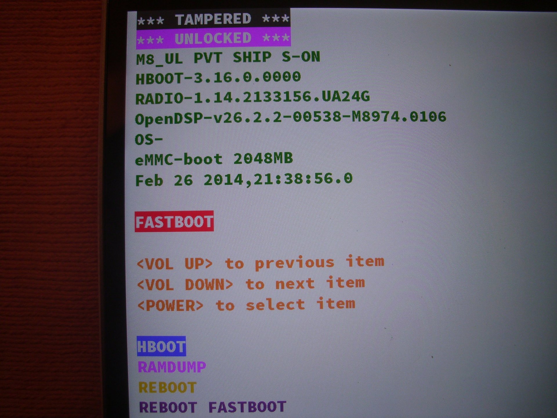

So muss wohl meines auch Tauschen. Jetzt die Fragen wo bekomme
ich das Stock Recovery her?
Habe im Moment TeamWin drin.
1. Backup zurück spielen mit TeamWin
2. Stock Recovery Flashen
3. Bootloader wieder auf Locked setzen
sollte doch so gehen.

OK, Lese irgendwie oft das Leute tauschen, naja, so wie gelesen habe hört sich dein restore zu Stock weg richtig an, Stock Recovery findest du in Xda ,frag mal google!
Habe da schon welche gefunden
hier
Nur welche Version soll ich flashen das weiß ich jetzt nicht oder ist das egal?
Reaktionen: Steveria
das weiß ich auch nicht sorry
