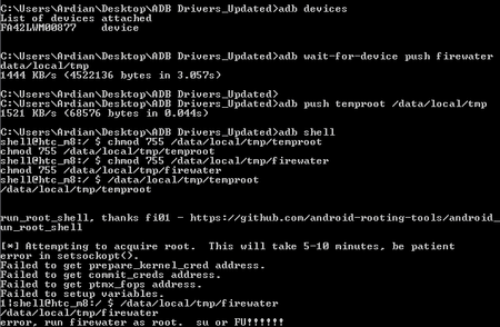

Jmd ne Ahnung was ich dagegen machen kann? Ich verstehe nicht was ich falsch gemacht hab....
Du hast wohl das "su" vergessen.

Nein, liegt es nicht. Man sieht ganz klar im Screenshot, daß er es nicht als root ausführt, sondern als regulärer User. Es muss aber zwingend als root ausgeführt werden.
