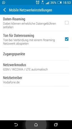

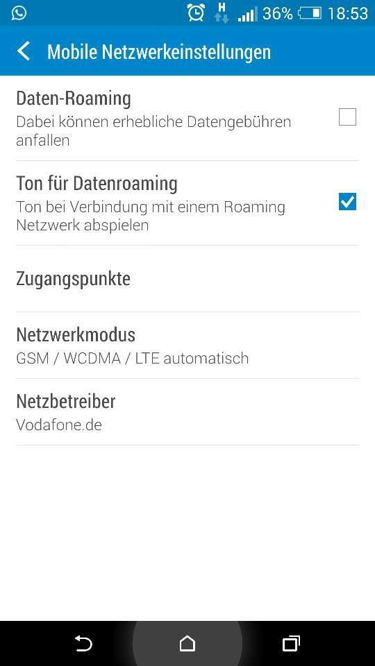

Hab leider ein Problem und zwar verbindet sich mein m8 nicht mehr mit dem Lte Netz obwohl es eingeschaltet ist :(
Habe meine SIM Karte in ein stock m8 vom Kollegen eingelegt und vollen Lte Empfang ! :what:
Hat jemand eine Idee ?
Fullwipe habe ich schon getestet hat leider nichts gebracht :thumbdown:

welches rom nutzt du ?
Aber die Frage gehört eigentlich nicht in den Anleitungs Threat :D
Oh sorry hab ich auch grade gemerkt :sly:viperone 2.2.0 (bootloader unlock, soff, supercid und twrp2.7.1.0)
Sonst schreib ne pn wenn du was weisst :D
