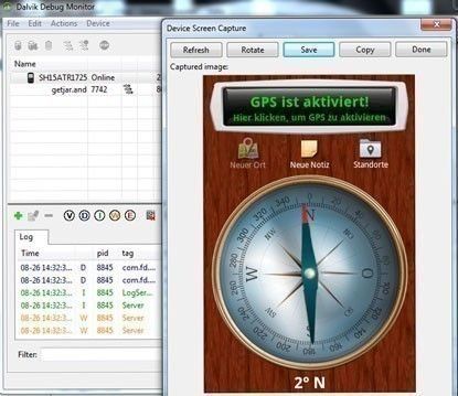

Mit den SDK-Tools kann man übrigens auch einen Screenshot von seinem S-ON Handy erstellen, solange es im HTC-Sync-Modus im Debugmodus mit dem PC verbunden ist.
Dafür muss man nur die "ddms.bat" aus dem Ordner "tools" starten (mit Doppelklick) und etwas warten.
Dann öffnet sich der "Dalvik Debug Monitor".
Dort dann sein Gerät anklicken und unter "Device" auf "Screen capture" gehen.
Die Begriffe im Device-Screen-capure-Fenster braucht man wohl nicht erklären.
Reaktionen: Mr.Frost
