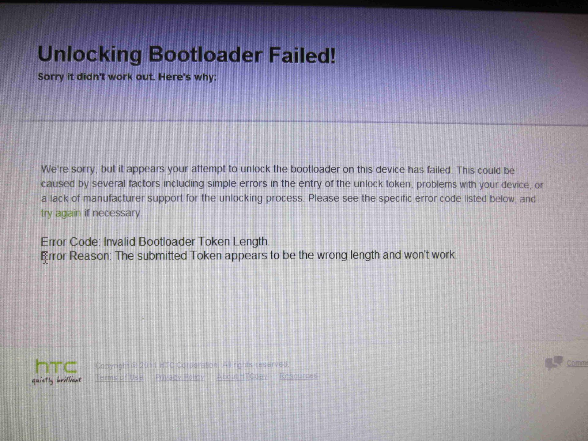

vielen Dank für die schnelle Antwort, habe mich jetzt todesmutig rangemacht :biggrin:, meine alten Dos-Kenntnisse auf tiefvergrabenen Schubladen gekramt, und bin leider trotzdem gescheitert.:cursing:.
Also bis zum token kam ist, aber dann kam dieser Fehlerhinweis
Error Code: Invalid Bootloader Token Length.
Error Reason: The submitted Token appears to be the wrong length and won't work.
Daraufhin habe ich gemerkt, dass ich die SDK Vers. 17 hatte - also die neueste (20) installiert und alles nochmal - und trotzdem wieder dieser Fehler. Was mach ich denn nun falsch?
Der Fehler sagt ja das die Token Länge nicht richtig ist. Hast du auch den richtigen Teil, wie in der Anleitung beschrieben Kopiert? Ein Buchstabe, Zahl, Leerzeichen zuviel oder zuwenig könnte der Fehler sein.
jupp, habe das bestimmt 3 - 4 mal gemacht und immer genau darauf geachtet nur den besagten Bereich reinzukopieren, ich weiß ja, das ein Zeichen zuviel oder zu wenig da schon was ausmacht, deshalb bin ich ja auch mit meinem Latein am Ende, ich habe es genau nach Anleitung gemacht.
Habe es heute nochmal alles durchexerziert, und siehe da, es funktioniert. Wahrscheinlich hätte ich einfach mal ein Reboot machen müssen, nachdem ich die neuen SDK Tooks installiert habe.
