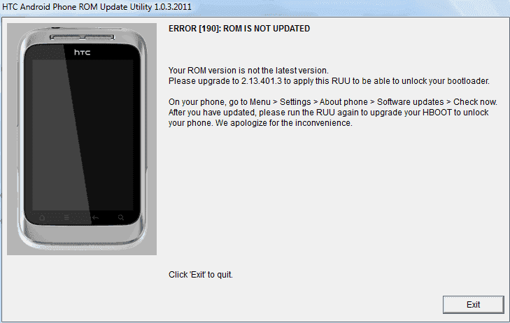

Hallo. Ich versuche auch gerade nach der vorgegebenen Anleitung in Post1 vorzugehen. Wenn ich Updaten will kommt die Meldung das ich nicht die neueste Version des Update's habe. Ich soll die Version 2.13.401.3 nutzen. Wo bekomme ich diese her?:mellow:

Hi, welche Softwareinformation hast Du denn auf Deinem Wildfire S? Das aktuellste Update von HTC?! Wenn ja dann kannste ohne RUU Update Flashen. Der Bootloader hat somit die richtige Version zum Unlocken.
Bei weiteren Fragen helfe auch ich gern weiter...
Viele Grüße ;)
Hi. Danke für die schnelle Antwort. Ich habe folgende Software-Informationen:
Android-Version
2.3.5
HTC Sense Version
2.1
Software-Nummer
2.26.401.3
ich habe nach den Angaben des Handys das aktuellste Update.
Android-Version
2.3.5
HTC Sense Version
2.1
Software-Nummer
2.26.401.3
Hi, na siehste, alles Top !! :cool2:
Der Bootloader hat somit die aktuellste Version und kann sofort entsperrt werden. Musst aber auf HTCDev Dich registrieren.
Viele Grüße & bei Fragen schreiben nur ich glaube bin nicht mehr lange am PC heute, sau müde :cursing:

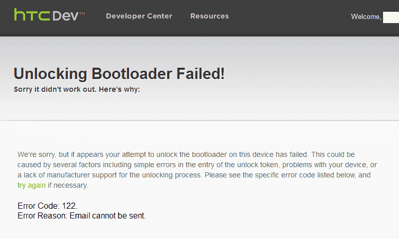

Ich bekomme direkt am Anfang schon ne Error-Keule ;)
Denke ist bei mir auch der Fall, dass die Version schon passt, bzw. neuer ist.
Dazu kommt, dass htcdev.com extrem langsam ist und Verbindungsabbrüche hat.
Hi,
sofern Du das aktuellste HTC Update unter Deiner Stock Rom immer installiert hast dann, Jo, Dein Bootloader ist perfekt zum Unlocken sprich er hat die korrekte Version und Du musst das (olle) RUU Update nicht installieren.
HTCDev Homepage = zum kotzen = ist schon lange meine Meinung was die Ladezeiten betrifft ... :sneaky:
Viele Grüße,
P81 :)
