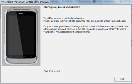

Also obwohl sich fast alles gleicht, komme ich mit dem RUU von HTC nicht weiter.
:crying:
Habe auch noch mal ein Foto angefügt, jedenfalls ist das Wf-S auf dem neuesten stand.
Keine Softwareaktualisierung verfügbar.
:blink:

@cudacentrino:
Was steht denn bei dir im Bootloader? (Handy ausschaltsn, akku raus, akku rein, volume down gedrückt halten, power dazu, erste zeile posten)
Grüß
Florian
Gesendet von meinem HTC Sensation XE with Beats Audio Z715e mit der Android-Hilfe.de App
