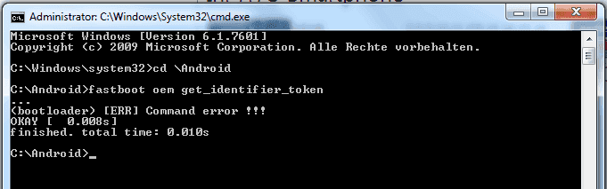

Hallo Leute,
Ich peil nicht woher ich dieses ruu update Kriege, das wird auf der HTC dev Seite nicht ersichtlich. Zum anderen klappt das im cmd Fenster bis zur Erkennung, aber der findet da nichts.. Und somit krieg ich den token nicht :( Ich nutze win8 64bit, vielleicht liegts daran ..
Achso, wenn ich in den BL/fastboot starte kommt da so eine Meldung das Daten gesucht werden, oder so, da wird aber nichts gefunden.
Ich hoffe mir kann jemand helfen :)

habe folgende Ausgangsbasis:
Anleitung siehe HTC Wildfire S - Smartphone-Tuning: Android rooten und ROM tauschen oder HTCdev - Please Log In
MARVEL PVT SHIP S-ON RL
HBOOT-1.08.0000
MICROP-0451
RADIO-7.54.39.28M
Oct 31 2011,20:38:16
FASTBOOT USB

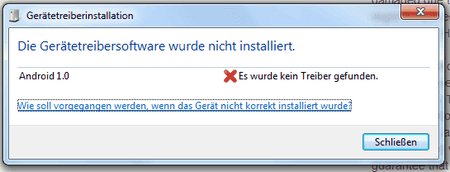

und da runter das üblich... Also Fastboot auswählen geht. SDK und HTC Sync sind installiert. Beim einstecken (USB) sagt er, dass er den Treiber "Android 1.0" nicht installieren kann.
Wenn ich über cmd über C:\Program Files (x86)\Android\android-sdk\platform-tools folgenden Befehl eingebe: fastboot oem get_identifier_token
dann kommt ein Fehler <bootloader> [ERR] Command Error
Dachte zuerst es liegt an dem HBoot Version bzw. da das Datum vorher auf 09 2011 stand. Nach dem Update steht es ja auf 10 2011 (siehe oben). Oder bezieht sich das rein auf die Hardware? Dann istes definitiv später als 09 2011.
"Devices launched after 9/2011 will be shipped with the unlock capability."
Was kann ich tun? Was kann ich testen?
HTC Sync habe ich auch mehrmals neuinstalliert.
VG

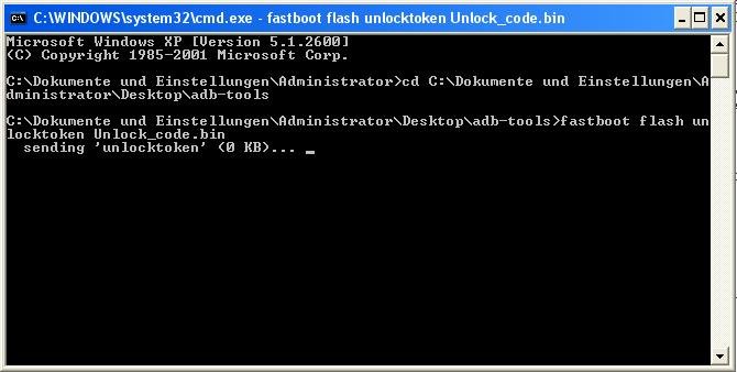

Guten Tag,
Ich schaffe es einfach nicht den Bootloader freizuschalten.
Bis zum letzten Schritt hat alles ohne Fehlermeldung funktioniert und am Ende bekam ich nicht mal eine Fehlermeldung.
Nach dem Eingeben von "fastboot flash unlocktoken Unlock_code.bin" lief er durch und war nach einigen Sekunden fertig.
Die Option zum freischalten bekam ich trotzdem nicht. Normalerweise hätte das doch was auf dem Telefon angezeigt werden müssen oder?
Ich weiß echt nicht mehr weiter ich hoffe mir kann hier jemand helfen.
Danke im Voraus.
