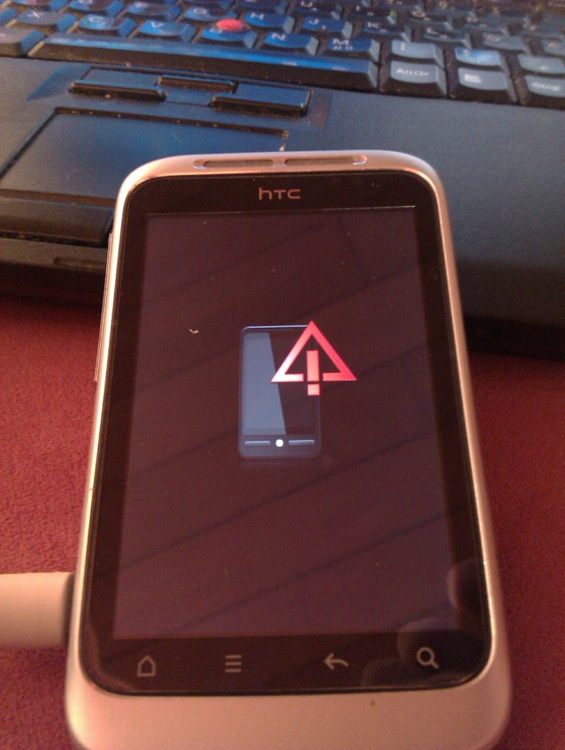

versuche das unlock nach dieser methode durchzuführen! aber bleibe immer wieder bei den 2 reboots hängen,müß ich V+ und Power taste in einem ganz bestimmten moment drücken oder sogar gedrückt halten!hatte ersteinmal das glück beim neustart zu erreichen das der ladevorgang stehen blieb und ich die auswahl "reboot" hatte! meist endet es mit dem roten 3eck mit ausrufezeichen!

Ich komm mit Vol + und Power nicht in die Recovery. Der Bildschirm bleibt nur weiß und startet neu, meist endet es mit dem roten 3eck mit Ausrufezeichen!

Jetzt bin ich kurz vor dem verzweifelt, nichts funktioniert RUU Fehler 140, Mit der UNLOCK.zip bleibe ich nach dem Neustart hängen mit dem Roten Dreieck mit Ausrufezeichen drin, auch das hier hat bei mir alles nicht funktioniert.

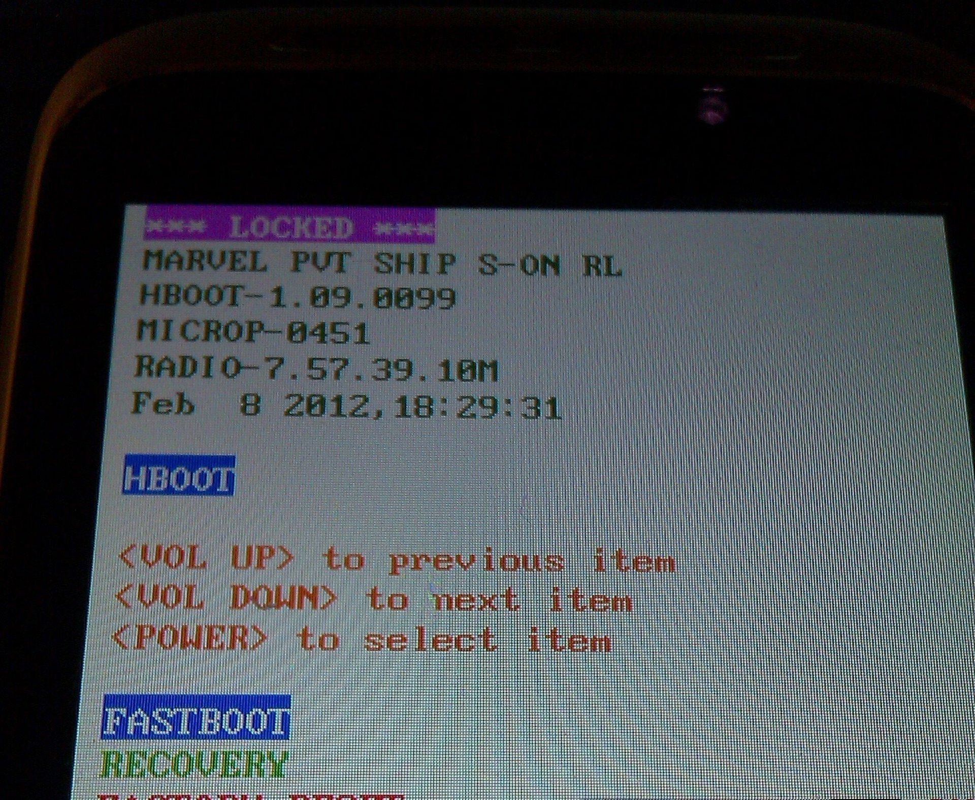

Hier noch die Daten zu meinem HTC:
HTC Wildfire S
Android-Version:
2.3.5 T-Mobile DE Branding
HTC Sense Version:
2.1
Software-Nummer
2.26.111.1
Hardware-Version:
0128
***LOCKED***
Marvel PVT SHIP S-ON RL
HBOOT-1.09.0099
MICROP-0451
RADIO-7.57.39.10M

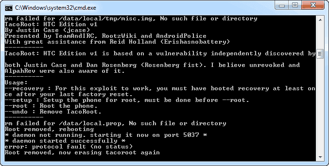

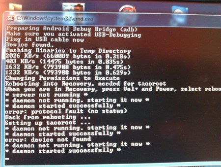

so habe nun nach viel rumgedrücke eine fehlermeldung bekommen.
der erste reboot funtzt ich habe rausgefunden das man nur warten muss bis das gerät neu startet und dan Vol+ und Power drücken muss, dan noch mal Power und das HTC startet neu.
Leider geht es bei mir dan nicht mehr weiter. was nun?
