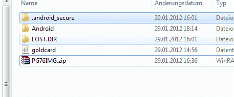

hab den zip auf der sd karte aber der erkennt die zip file nicht beim hboot image wrong was fehlt leute
Beliebter fehler ist zb statt PG76IMG.zip PG76img.zip.ZIP
nein ist richtig schau
hab 2.3.5 radio 7.53.39.03m
welche ruu muss ich nehmen danke
Tjo was du mir nun zeigst ist die Explorer ansicht. Wenn du nun schon bei dem Goldcard File kein IMG angezeigt bekommst dann hast du es rel sicher falsch gemacht. Oder anders forumliert: Wenn wie auf dem Bild bekannte Dateierweiterungen ausgeblendet sind (Goldcard statt Goldcard.img) dann ist der echte Name den die Datei gerade hat: PG76IMG.zip.zip
Der einfachste Weg(e): Klicke per rechtklick auf das File und Eigenschaften anzeigen bzw. mit einem Fileexplorer auf Android den Namen checken (zb ES Fileexplorer aus dem Market)
goldkart image ist auf der karte drauf siehts du es nicht
Lese nochmal genau und langsam den Post von mir bitte. Jetzt verstanden?

Du hast die ZIP falsch benannt.
Der richtige Name ist mit Dateierweiterung:
PG76IMG.zip
