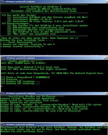

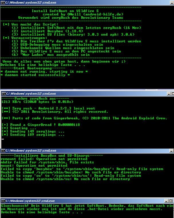

Hallo, wende mich heute mal mit einer Bitte zum AutonatischenSoftRoot an Euch: Habe die Automatische Soft Root Installation wie oben beschrieben alles durchgeführt, inzwischen schon mehrmals, aber mein Screen weist folgende Meldungen auf und läuft zwischendurch immer weiter. Ich habe mal versucht bei 3-4 Versuchen alle Meldungen „einzufangen“.
Dazu muss ich allerdings sagen, das ich zuvor auf meinem HTC S mit Android 2.3.5 / HTC Sense Vers. 2.1 / Software-Nummer 2.26.401.3 schon zur Speichererweiterung vor ein paar Tagen die Anleitung (https://www.android-hilfe.de/forum/...zung-des-nativen-app2sd-entlasten.126201.html) von vikblau bei meinem Handy gemacht habe, was aber nur bei ganz wenig Apps was brachte.
Eine 16`er SD-Card mit einer 2. Partition (2GB) auch primär formatiert, mit ext3 habe ich drine. Muss die eigentlich beim SoftRoot entnommen werden? (habe ich aus der Anleitung nicht entnehmen können)
Weiterhin bekomme ich ja keine SU-Rechte – woran kann es liegen? hier der Sreen: Vielen Dank im voraus für Eure Hilfe!
Kann auch nicht gehen, da zergRush bei dem Wildfire S leider nicht mehr funktioniert. Alternative ist der unlocked Bootloader.
