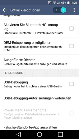

Hi;
Eine Frage: Bei MM (Android 6.0) Konnte ich unter Einstellungen/Allgemein/Entwickleroptionen keinen USB-Debugging Finden. Bin ich Blind oder gibst dieses unter MM (Android 6.0) nicht
Danke im Voraus.
MfG
Udo Kallina
Du bist blind :flapper:
udokalina schrieb:
Hi;
Danke im Voraus.
MfG
Udo Kallina
Du bist nicht blind :)
Einstellungen - Über das Telefon - Software Information - Build Nummer 7x antippen
2 Schritte zurück siehst du nun die Entwickleroptionen
