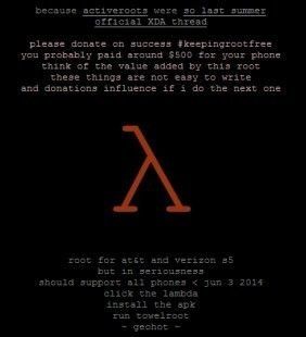

Towelroot mit dem LG G3 von der Homepage herunterladen.
Zum Download auf das umgedrehte Ypsilon klicken ;)

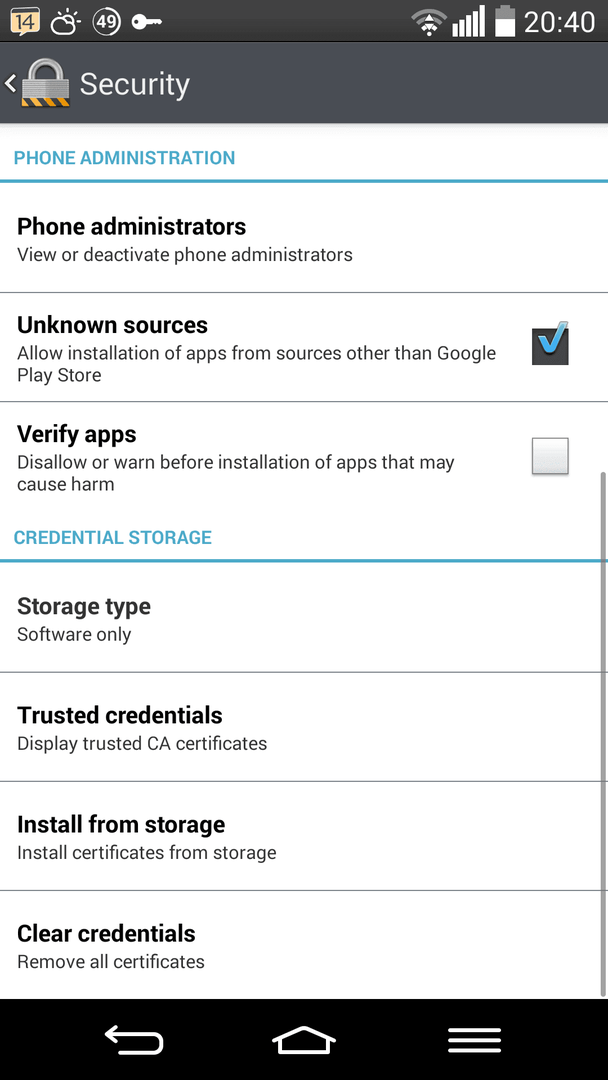

Damit diese App installiert werden kann, muss im Systemmenü unter Sicherheit die Installation aus "unbekannten Quellen" aktiviert sein. Daher hier einen Haken setzen.
