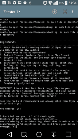

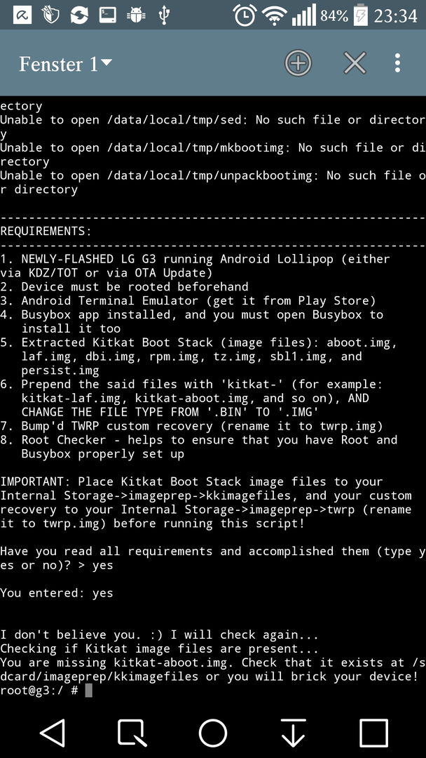

Ich hab alles nach Anleitung gemacht, doch jedesmal passiert das :( bitte helft mir...
was er da schreibt mit kitkat-aboot.img fehlt das stimmt gar nicht alle Datein sind vorhanden. :sad:
Laut dem Screenshot fehlen weitere Dateien, dass kann meiner Meinung nach mehrere Ursachen haben. Entweder hast du den Ordner im falschen Verzeichnis entpackt, oder einen Tippfehler im Terminal eingegeben.
Edit: Es gibt mittlerweile eine aktuellere Version: ImageprepGUI v2.2. Welche Version hast du genutzt?
Ich hab die Version heruntergeladen die bei der Anleitung steht das war Imageprep1.4
Hast du den entsprechenden Ordner direkt auf die interne SD entpackt bzw kopiert oder in einen Unterordner?
