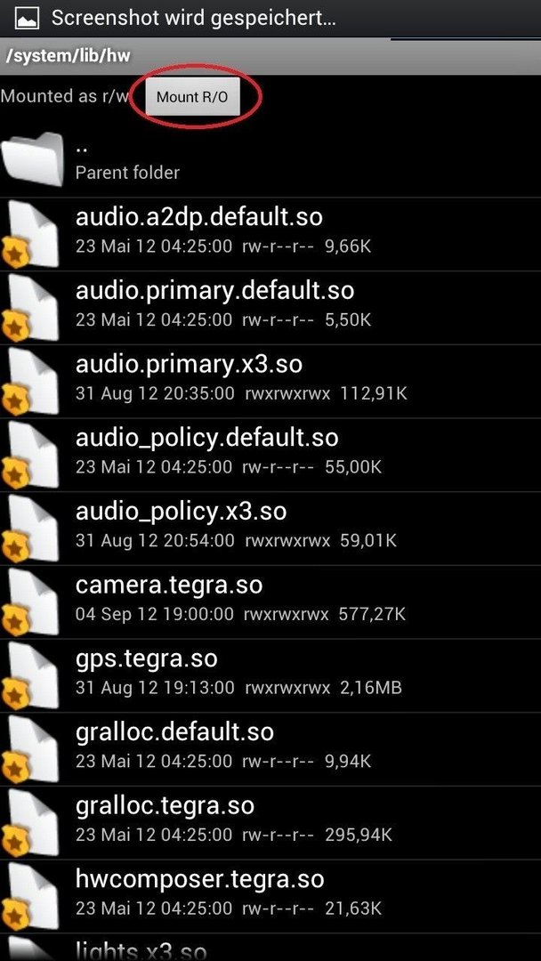

Sobald ich die Berechtigungen ändern will kommt nur die Meldung: "camera.tegra.so Berechtigungen können nicht geändert werden, weil das Dateisystem schreibgeschützt ist"
Wie hebe ich den Schutz auf?
Beim root Explorer erst auf auf Mount klicken und das geht da ->
dort ALLE haken besetzen;-)
Reaktionen: Jutsch80 und Bodi?
