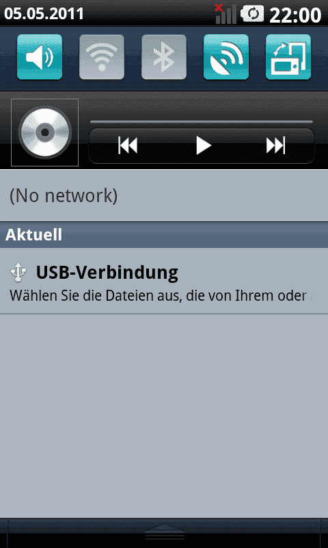

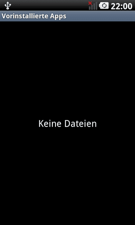

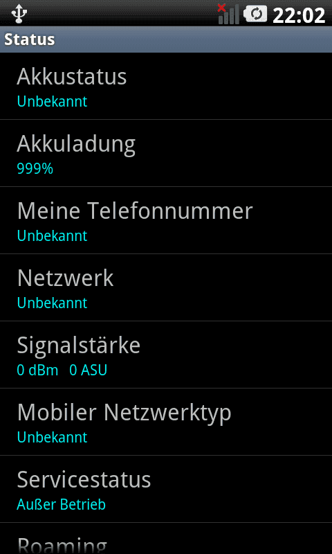

Bei mir sind alle vorinstallierten Apps weg und die Sim Karte wird nicht erkannt geht nicht Hilfe
Akku anzeige sieht auch kommisch aus

Was meinst du mit vorinstallierten Apps? Dieses ROM beinhaltet alle mitgelieferten Apps eines ungebrandeten LGOS.
Hast du mal versucht ein Baseband zu flashen und dabei evtl. einen Fehler gemacht? Würde vielleicht das Akku- und SIM-Problem erklären.
Ansonsten führe alle Schritte dieser Anleitung einfach noch einmal durch, vielleicht war irgendwo etwas schief gelaufen.

ja so hab ich es gemacht keine vorinstalierten apps die app ist da nur nichts drin.Keine Sim geht akku anzeige siehe bild von mir hmmmm
nehm mal die ist okay oder ROM 2x-v10b-1301920892
nach wie vor Hardware wird wohl defekt sein der akku zeigt 999% an

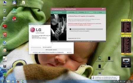

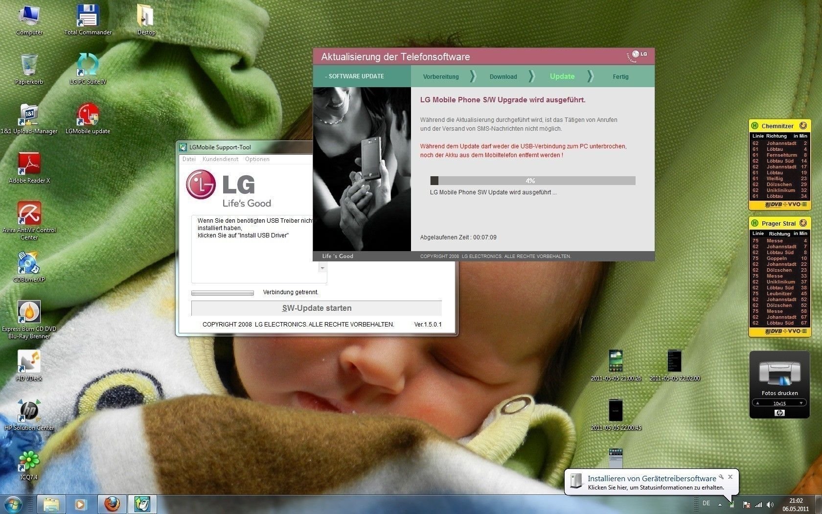

habe das update mit dem LG PC Suite gemacht und der trennt einfach mal die Verbindung und nun????
weiß keiner was???
weiß keiner was???
das ist einfach nur eine mitteilung... die hatte ich auch! lass einfach dran und dein handy ist geupdatet ;-)
