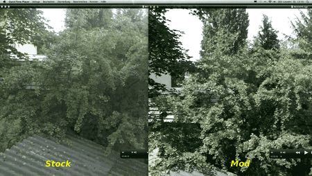

Hab mal ein Vergleichsbild gemacht zwischen Stock Kamera und dem Mod, sehr krass wenn mans so direkt nebeneinander sieht..:blink:
Von mir aus darf es im Startpost zusätzlich zu den Videos, als weiterer Vergleich gezeigt werden..
