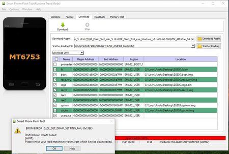

Im Anhang das Bild der Fehlermeldung die jetzt kommt.
[doublepost=1463425360,1463424530][/doublepost]Irgendwie fehlt der Preloader und tee 1 und tee2. Kommt deswegen die Fehlermeldung?
Nein, die Fehlermeldung ist quasi die gleiche, die Du vorher mit der Taiwan-ROM erhalten hast

... als würde die Firmware nicht richtig zum Gerät passen. Bist Du sicher, dass die beiden Geräte identisch sind? Und was ist an dem alten Gerät genau defekt?
Das alte Smartphone bootet nicht. Es kommt keine Vibration. Es wird nur als Mediatek Preloader USB VCOM (Port 12) im Gerätemanager angezeigt, wenn das Smartphone angesteckt ist.Die Geräte sind identisch. Es sind 2 gleiche Acer Z630S (T04) mit 32GB. Vielleicht ist mein Image fehlerhaft?
Möglich ist es... Wenn das Gerät gar nicht mehr bootet, liegt vielleicht auch ein größerer Hardwareschaden vor. Du könntest im SP Flash Tool mal einen Memory Test starten.
Der lässt sich nicht starten. Gleiche Fehlermeldung. Der Vcom Port wird aber erkannt. von dem Image habe ich keine Preloader Datei.
