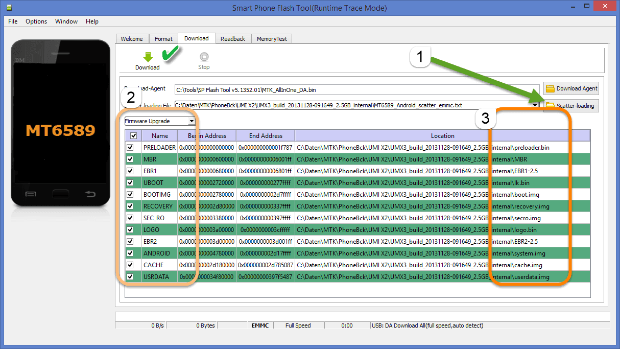

1-1. ROM download
1-2. Archiv entpacken

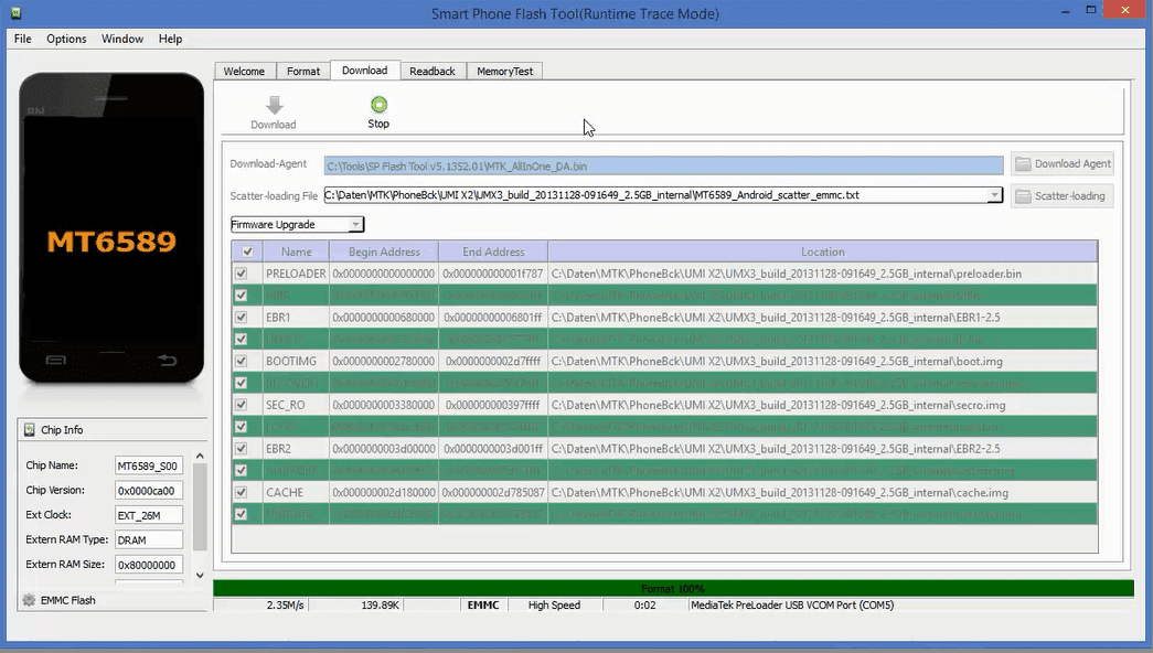

1-3. SP Flashtool starten und Scatterfile aus dem Archiv laden
Achtet darauf, dass alle Sektionen angewählt sind und dass auch die modifizierten EBR's erscheinen.
1-4. Checkt auch die DA DL Check Sum Prüfung mit an

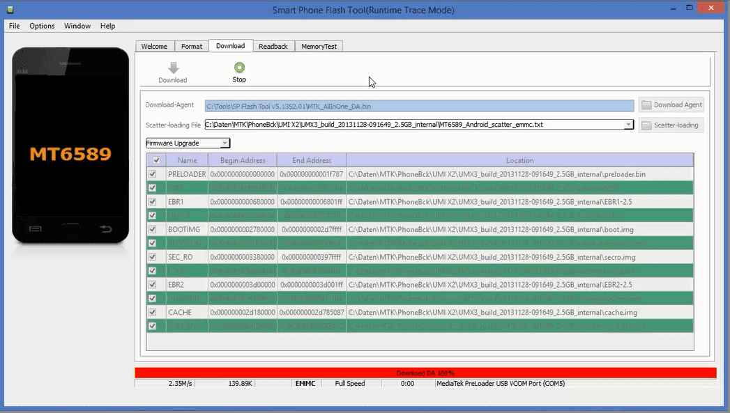

1-5. Entnehmt den Akku aus dem Handy
1-6. Drückt den Button "Firmware -> Upgrade"
1-7. Verbindet das USB Kabel mit Phone und PC

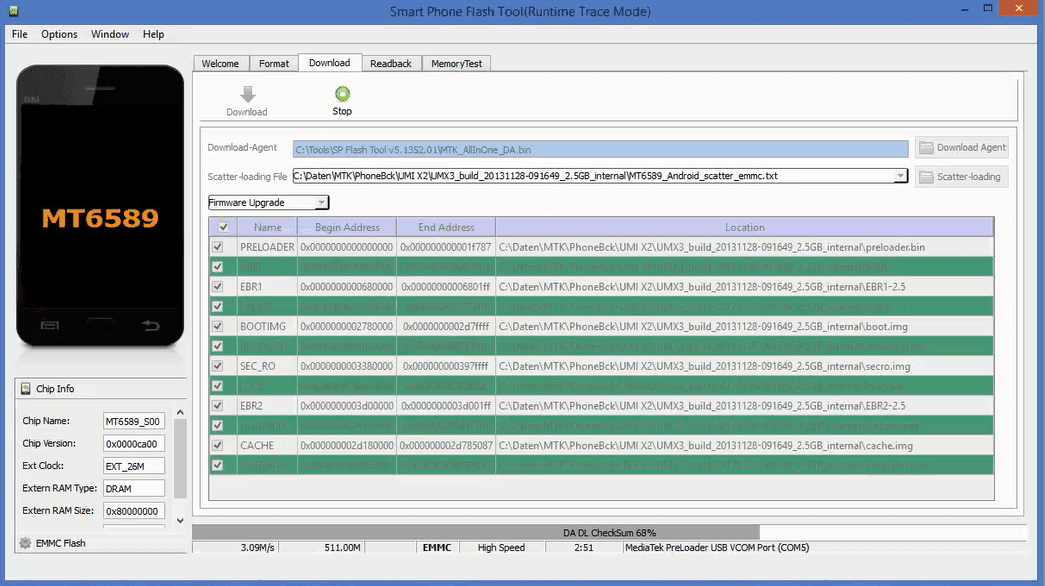

1-8. Der upgrade sollte beginnen, wenn nicht, dann legt den Akku ein ohne einzuschalten und wenn immer noch nicht, dann arbeitet Eurer VCOM Treiber nicht.

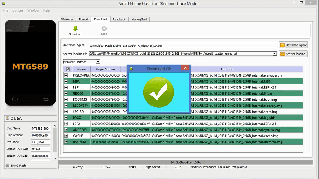

1-9. Dann laufen verschiedene Balken durch und zum Schluss kommt als Erfolgsmeldung der grüne Kreis
1-10. Trennt das Kabel vom PC und schaltet das Handy ein. Handy neu einrichten und IMEI's mit denen unter dem Akku vergleichen und gegebenenfalls wieder in Übereinstimmung bringen (siehe MTK Droidthema)

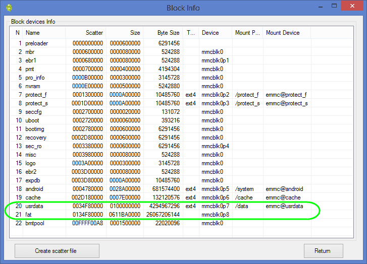

So sieht das Mapping danach aus!

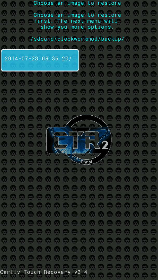

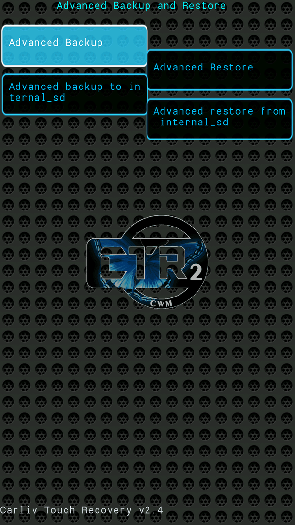

3.5.3. Meine Empfehlung: Dieses Menu abbrechen und in den Recovery Mode zu booten und dort das selektive restore des vorher gesicherten data Bereiches zu veranlassen.
3.5.4. Den Telefonspeicher am PC neu zu formatieren und die Sicherung vom PC zurück spielenNeben dem größeren internen Telefonspeicher ist der Vorteil dieser Vorgehensweisen, dass dabei auch die PMT (Partition Master Table) angepasst wird und Ihr mit der Scatterdatei jederzeit wieder sichern oder Rückspielen könnt (SP Flashtool) ohne jedes Mal Fehlermeldungen zu bekommen.

zu Fall 1)
1-1. ROM download
1-11. Der veränderte Telefonspeicher muss nun noch vor dem Gebrauch am PC neu formatiert werden!
USB Kabel dran. USB Optionen --> USB Speicher aktivieren --> mit Windows überprüfen lassen und anschließend mit fat32 neu formatieren.

2.13
Jetzt im Recovery Mode auf Backup and Restore
Advanced Backup Restore
Advanced Restore
Euer Datensicherung auswählen
und dann „restore data“ wählen. Danach habt Ihr Euren internen Telefonspeicher wieder zurückgeholt. Dieser ist aber jetzt 2.5 GB groß!

3.3.1. Kopiert nun die entpackten und modifizierten EBR1-x und EBR2-x sowie das modifizierte Scatterfile MT65xx*_Android_scatter_x.x in das ROM Verzeichnis eurer MTK Datensicherung.
3.3.2. Sollte es im Verzeichnis Eurer MTK Datensicherung oder des Stock ROM’s keine Files für die cache und usrdata Sektionen geben (leere Verzeichniseintrag im SP Flashtool) hilft hier ein kleiner Trick. Kopiert diese beiden Files in dieses Verzeichnis.
Cache = cache.img (das File vorher entzipen!)
(Usr)data = data.img (das File vorher entzipen!) Thx @N2k1
Achtung: Ohne das Anwenden des Punktes 3.5.3 (Rückspielen Eures Userbereiches) wäre das dann auch ein Werksreset.3.3.1. Kopiert nun die entpackten und modifizierten EBR1-x und EBR2-x sowie das modifizierte Scatterfile MT65xx*_Android_scatter_x.x in das ROM Verzeichnis eurer MTK Datensicherung.

3.4.6. Dann laufen verschiedene Balken durch und zum Schluss kommt als Erfolgsmeldung der grüne Kreis
Bilder analog zu 1-9.
