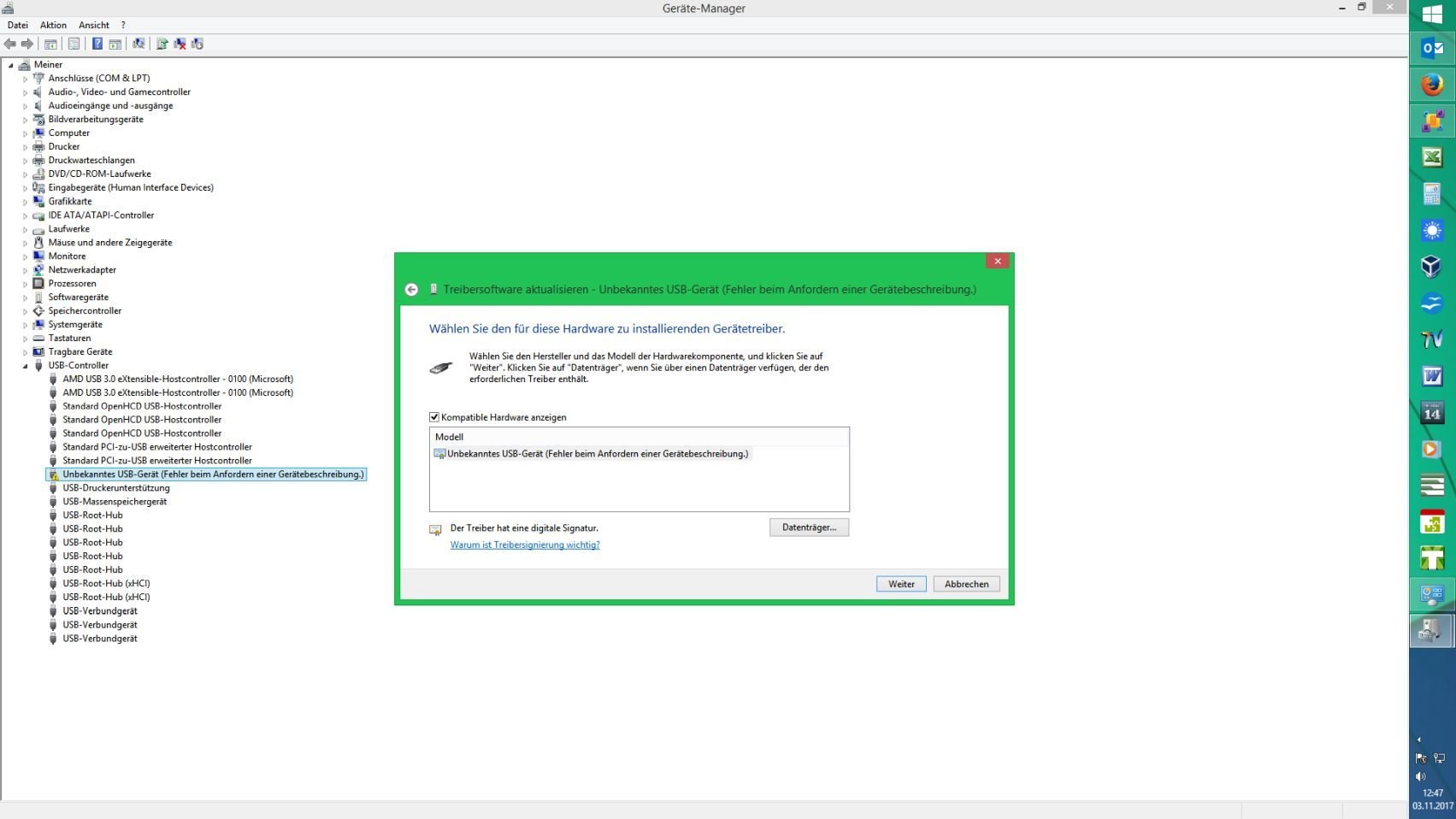

Im Gerätemanager wird das gelbe Schild gezeigt. Versuche ich, nach deiner Methode den Treiber einzubinden kommen folgende Meldungen:

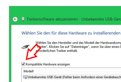

Hast du diesen Hinweis beachtet?
Verpeilter Neuling schrieb:
Hinweis: Je nach Gerät kann es nötig sein, den Haken bei "Kompatible Hardware anzeigen" zu entfernen. Ich würde es zuerst mit gesetztem Haken versuchen, da man so direkt beim passenden Gerät landet. Sollte es damit nicht funktionieren, kann man den Haken entfernen und sich durchklicken. Der Dank für diesen Hinweis geht an @Slimmer2.

@Alarich Der Haken war zu sehen ;). Aus deinem Screenshot:
Wenn du einen leeren Ordner siehst: Hast du am Smartphone "Datenverbindung" (je nach Hersteller teilweise auch anders benannt. Im Text steht aber immer "MTP") aktiviert oder steht es vielleicht noch auf der Standardeinstellung "Nur Laden"? Du solltest das einstellen können, wenn du bei verbundenem Gerät die Statusleiste herunter wischst.

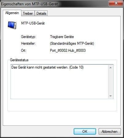

Ich habe immer, egal was ich da installiere "Das Gerät kann nicht gestartet werden. (Code 10)".

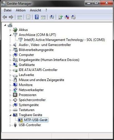

Im Gerätemanager sieht es wie folgt aus:

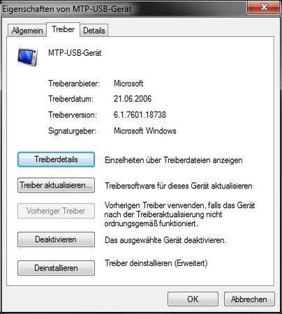

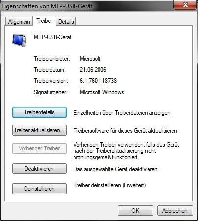

@Deadlink Ja, sorry. Es war der Gerätemanager gemeint. Normalerweise steht da, wo bei dir "kann nicht gestartet werden" steht "kein Treiber". Bist du sicher, dass du das richtige "MTP-Gerät" aus der Liste gewählt hast? Da stehen ja meist mehrere. Ehrlich gesagt glaube ich aber nicht, dass es in deinem Fall am Treiber hängt.
Der Fehler ist bei Systemen mit aktuellen Updates extrem selten. Wenn es an insgesamt 5 Windows-Geräten den gleichen Fehler zeigt und das Kabel OK ist, würde ich das Problem am Smartphone vermuten. Welchen Verbindungsmodus hast du da für die USB-Verbindung eingestellt? Ist es möglich, dass du ein ROM installiert hat, das bei der Verbindung einen Bug aufweist?
Selbst wenn ich unterschiedliche MTP-Treiber aus der Liste installiere (von Kameras oder der gleichen), kommt immer wieder der Fehlercode 10 von Windows.
