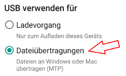

Mit Android 6 hat Google eingeführt, das sich Android-Geräte im "Nur Laden"-Modus verbinden. Auch für die nachfolgende Versionen wurde dies beibehalten. Der veränderte Standard soll der Datensicherheit dienen und vermeiden, dass an einer (manipulierten) öffentlichen Ladestation persönliche Daten (z.B. Bilder) abgegriffen werden und zudem schnelleres Laden an PCs ermöglichen. Falls euer Hersteller das nicht geändert hat, müsst ihr euer Gerät per USB mit dem PC verbinden und dann die Statusleiste herunter wischen. Dort tippt ihr auf" USB zum Aufladen" (kann je nach Hersteller auch ähnlich heißen):
Anschließend wählt ihr im Dialog "Dateiübertragungen" aus, um die MTP-Verbindung zu aktivieren:

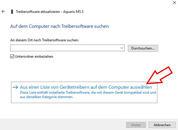

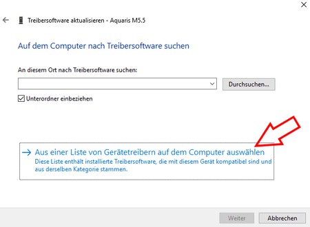

Seit dem großen Anniversary Update für Windows 10 haben viele User das Problem, dass ihr Smartphone über MTP nicht erkannt wird und deshalb keine Daten über USB vom bzw. aufs Smartphone kopiert werden können. Nach einem Hinweis hier im Thema kann das Problem wohl auch bei Windows 8.1 auftreten. Besonders bei MediaTek-Geräten scheint sich das Problem zu häufen. Im Gerätemanager sieht man das Gerät mit gelbem Ausrufezeichen. Das Herunterladen verschiedener Treiber führt meist nicht zum Erfolg, da die Treiber nicht akzeptiert werden. Das ist aber auch alles nicht nötig. Denn der passende Treiber ist bereits auf dem System vorhanden und muss nur korrekt eingebunden werden. Dieser Weg sollte zum Erfolg führen:

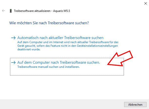

1. Rechtsklick auf das Gerät im Gerätemanager: "Treibersoftware aktualisieren..."
2. Auf dem Computer nach Treibersoftware suchen.
3. Aus einer Liste von Gerätetreibern auf dem Computer auswählen.
WICHTIG: Hier keinen Pfad angeben!

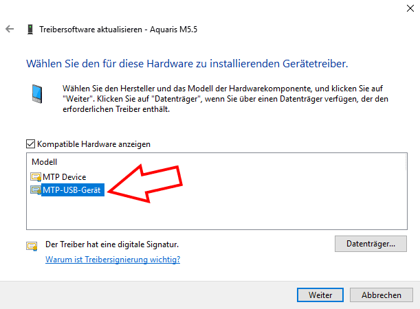

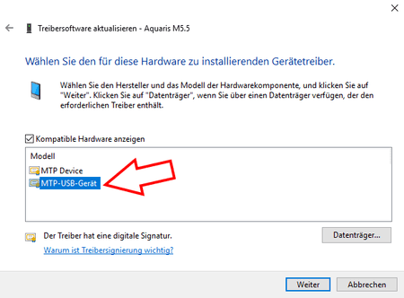

4. MTP-USB-Gerät auswählen.
Hinweis: Je nach Gerät kann es nötig sein, den Haken bei "Kompatible Hardware anzeigen" zu entfernen. Ich würde es zuerst mit gesetztem Haken versuchen, da man so direkt beim passenden Gerät landet. Sollte es damit nicht funktionieren, kann man den Haken entfernen und sich durchklicken. Der Dank für diesen Hinweis geht an @Slimmer2.
Jetzt sollte das Smartphone wieder erkannt werden.

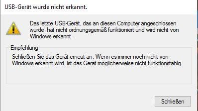

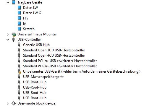

Tja, die Freude war von kurzer Dauer. Nachdem ich das Lenny per USB angeschlossen habe, bekam ich die Meldung, dass es nicht erkannt wurde. Hier der Screenshot aus dem Gerätemanager und der Windows Meldung:
Update
Nachdem ich mit WIKO Android USB Driver.exe die Treiber nochmals installierte und einen Neustart durchführte, erschien das Lenny bei den Tragbaren Geräten mit einem Fehlerhinweis. Ich habe dann nach der Methode von 'Verpeilter Neuling' den Treiber nochmals installiert. Und zwar den fehlerhaften Lenny-Eintrag in den Tragbaren Geräten. Nun ist das Lenny wieder da und kann im WE angesprochen werden. Werde das beobachten, ob der Fehler endgültig weg ist oder wieder kommt.
Gruß,
membro

@membro: Deine Fehlermeldung zeigt, dass Windows die Gerätebeschreibung nicht anfordern konnte. Das sollte aber generell auch ohne Treiber funktionieren, da ja über diese Beschreibung der Treiber von Windows gewählt wird, sofern sich ein passender auf dem System liegt. Diese Meldung habe ich bis jetzt aus zwei Gründen gesehen: Einerseits wenn ein Gerät während der Treiberinstallation abgezogen wurde und andereseits wenn Kontaktprobleme bestehen. Das kann an einer ausgeleierten USB-Buches mit beginnendem Wackelkontakt (an PC oder Smartphone) liegen. Weitere Möglichkeit wäre ein Wackelkontakt im Kabel. Auch eine zu lange Verlängerung über mehrere zusammengesteckte USB-Kabel ohne aktive Verstärkung zwischen den Kabeln kann so ein Problem verursachen.
Es funktioniert doch nicht. Soeben habe ich das Lenny angeschlossen und erhielt die Meldung, dass ein USB Gerät nicht erkannt wird. Im Gerätemanager ist wieder unter USB-Geräten zu sehen, dass ein Gerät nicht funktioniert. Ich habe das Programm für die Wiko-USB Trebier deinstalliert, einen Neustart gemacht und neu installiert. Nischt. Der Fehler bleibt.
Und komm mir jetzt nicht mit fehlerhaften USB-Kabel. Mit einem Samsung und ASUS Fonepad funktioniert das USB-Kabel einwandfrei.

Bei Punkt 4 fehlt noch etwas.
Musste bei mir dort alle Geräte anzeigen anklicken, damit das kommt was man auf deinen Screen sieht.
Reaktionen: Miss Montage und Verpeilter Neuling
Interessant. Wie du bei meinem Screenshot siehst, ist bei mir der Haken gesetzt, dass nur kompatible Geräte gezeigt werden. Hängt dann evtl. am Smartphone-Modell. Ich ergänze da mal einen entsprechenden Hinweis.
