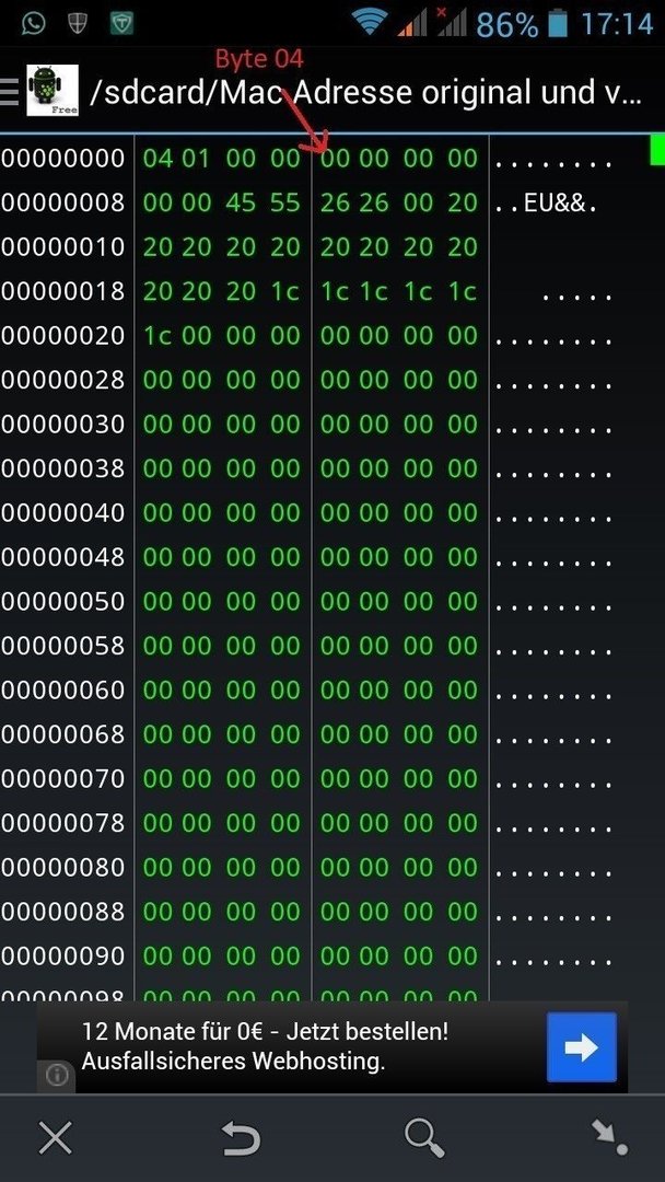

Wenn ihr die Datei, die sich nun auf eurer SD Karte befindet, anklickt öffnet sich der Hex Editor und der inhalt der Datei wird wie folgt angezeigt.
(Es kann sein das der Hex Editor die Fehlermeldung ausgibt er könne die Datei nicht öffnen. Dann schließt ihn wieder und öffnet den Hex Editor separat. Nutzt jetzt den in der App enthaltenen Datei Explorer um zu der auf der SD Karte liegenden WIFI Datei zu navigieren)
Eure Mac Adresse tragt ihr ab Byte 04 ein (siehe nächstes Bild)
Das sieht dann anhand der Beispiel Mac Adresse(00:08:22:46:b9:fb) so aus.
(kleiner Tipp wenn ihr euer Phone dreht bekommt ihr die ganze Zeile angezeigt)
