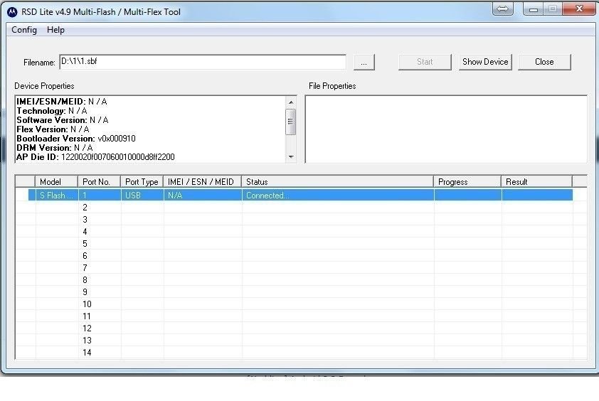

habe eben versucht, mein Handy zu flashen, doch der Startbutton bleibt grau,selbst wenn ich das image umbenenne, auf eine andere Partition oder in ein anderes Verzeichnis schiebe.erkannt wirds aber, ist auch im Bootloadermodus.
was kanns noch sein?
hi, hast du das rom entpackt?
jawohl, es hat jetzt die Endung .sbf,wird ja auch von RSDLite erkannt
steht bei rsd lite unten bei Nr 1 "connected" ?

sieht so aus...

hab ich wohl, da steht doch , ich soll es umbenennen, verschieben auf andere verzeichnisse oder partitionen...alles gemacht, nix passiert
dann ist das rom beschädigt...
die Rom Bezeichnung was ich sehe bei dir ist zu kurz, normal muss in der leiste oben folgendes stehen:
JRDNEM_U3_3.4.2_145-003_DEBLUR_SIGN_SIGNED_UCAJRDNEMARAB1B80AA039.0R_UCAJRDNFRYORTCOREEU_P009_A006_HWp3_Service1FF.sbf
vielleicht ist was schief was herunterladen gegangen! mir ist schon sowas passiert
du meinst den Filenamen?den hab ich extra gekürzt, sollte wohl helfen
ja den Namen meine ich! versuche das rom nochmal herunterzuladen, dann entpacke es und gleich flashen! ich habe das rom nie umbenannt
