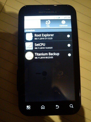

Hat es schon jemand gerootet?
Lg Tanja
Na klar ich.
Schönen Abend.
M.Starke schrieb:
Na klar ich.
Schönen Abend.
Jo, war eine blöde Frage :D!
Denke mal, es ging wie Du es beschrieben hast ohne Probleme, oder?
Lg Tanja
Wenn alle Treiber korrekt installiert sind - dauert es nicht mal eine Minute.
Vielen Dank an "ses" für das neue Forum und für die Teilung der Beiträge.
Reaktionen: ses
Vielen Dank hat wie beschrieben funktioniert! :thumbsup:
Ich sehe SetCPU auf deinem Screen - schon ran gewagt?
Wie sieht es denn aus, kann man dann auch dauerhafte Änderungen unter /system machen oder sind die Änderungen nach dem Neustart wieder weg (wie beim Desire).

An SetCPU bin ich dran - probiere gerade bisschen rum.
Der Quadrant Benchmark vom Defy liegt mit den von der App vorgeschlagenen Werten bei 1.228 - vorher um 1070.
Schönen Abend und liebe Grüße.
Reaktionen: Mc Böhm, Pobar1000, alfadec und 2 andere
