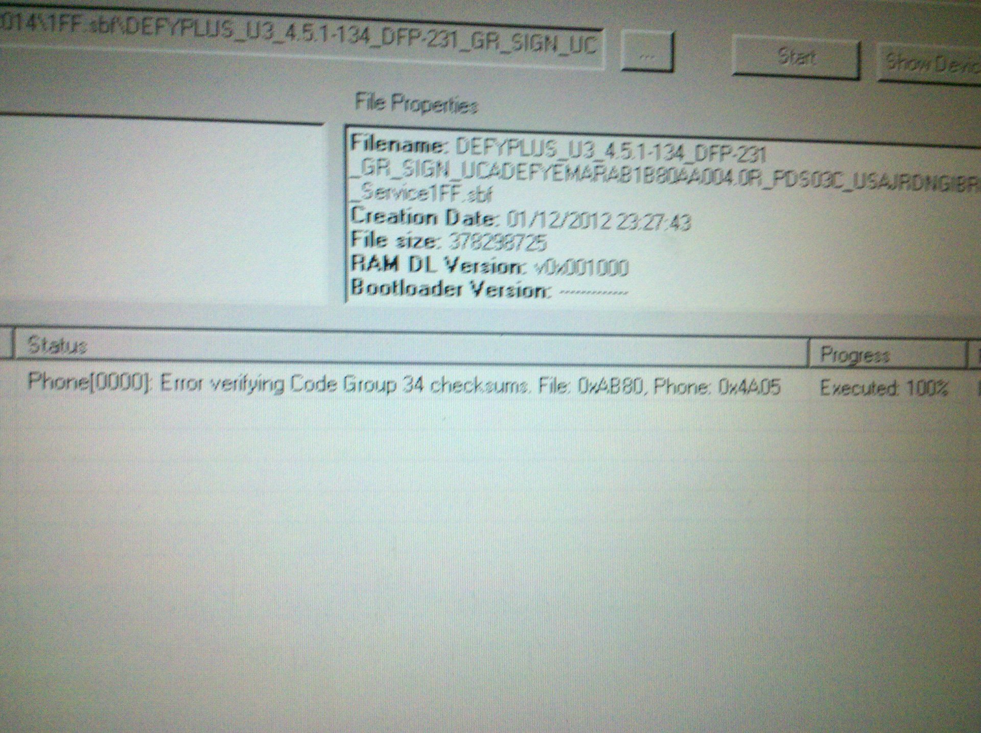

So leute, ich glaube ich halte tatsächlich mein erstes defy+ in den Händen welches ich nicht mehr retten kann. Ich habe mich intensiv durch das netz gekämpft aber nur eine angebliche Lösung gefunden die ich aber anscheinend nicht korrekt umsetzen konnte. Aber von vorne...
Egal welche sbf ich flashe es kommt immer am ende error checksum 32.... siehe anhang
Dieses problem kann man in eingen threads hier oder auch bei xda wiederfinden. Die vorgegeben Lösungen wie andere sbf, anderer rechner, anderes kabel usw. hab ich schon durch. Der bootloader zeigt alles in ordnung an so wie bei meinem funktionierendem defy auch. Ich komme auch ins recovery und wenn ich einen factory reset mache und neu boote starte das telefon sogar in ein system was laut einstellungen 2.3.6 sein müsste aber total buggy läuft, dauernde Fehlermeldung usw. Ich kann sogar framaroot installieren mit root als ergebnis, wenn ich dann aus und einschalte (neustart finde ich nirgendswo) ist root aber wieder weg sagt zumindest 2ndlnit. ich bekomme also auch kein anderes recovery installiert.
Bislang konnte ich keinen finden der dieses problem dann lösen konnte bis auf ein argentinisches forum wo ich dank sprachkenntnisse einen user fand. Der hat angeblich sein defy aufgeschraubt und die batterie vom bootloader kurzgeschlossen . Ich hab das verzweifelt wie ich bin nachgemacht. Da ist auch tatsächlich etwas auf der platine das aussieht wie ne kleine knopfzelle. Stück kabel mit beiden enden fur 5s drangehalten und wieder zusammengebaut. Hat aber leider nix gebracht.
Jemand noch ne idee? Die letzen vergleichbaren anfragen nach sbf flash checksum 32 error liegen im netz schon ein jahr oder mehr zurück. Vielleicht hat ja jemand etwas gehört
Grüße
Pulpo
