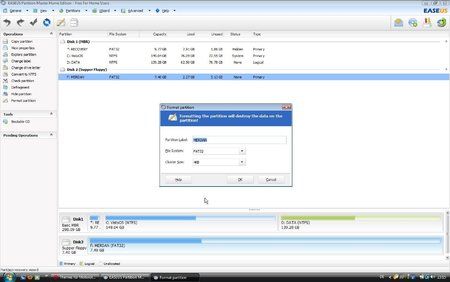

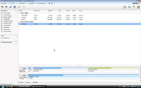

Egal wie oft ich die Karte formatiere, mehr als eine FAT32 Partition kann ich nicht erstellen. Und Partitionen löschen kann ich auch nicht.
Jetzt habe ich erstmal die wichtigsten Sachen wieder auf die SD gepackt, aber ich hoffe, dass mir hier jemand behilflich sein kann. Bei mir sieht es so aus, wie im 1.Bild. Wenn ich dann wie im 2.Bild die Karte formatiere, ist alles weg, aber mehr kann ich danach nicht tun oder überseh ich da was in diesem Programm? Ich hätte gerne Gparted benutzt, da kenn ich mich besser aus, nur bin ich auf einer Reise und hab weder eine CD noch einen Stick dabei :angry:

@anime : Mach mal die Fat32 so 7 GB groß und dann mit dem Restspeicher die ext2 Partition
unter windows wird das glaub ich auch nichts, da man dort glaub ich keine ext2/3/4 Partitionen anlegen kann...
hab es aber auch nie getestet...
