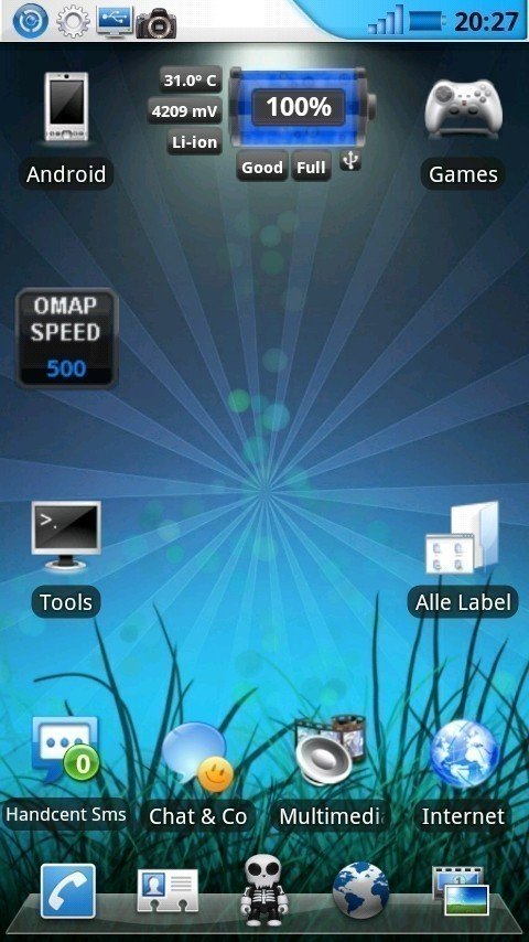

So, ich hab mir das overclock widget auch mal etwas angepasst ;)
so passt es nun auch zu meinen anderen widgets :D und Thyrus, ich hab mir mal dafür von deinem den Text ausgeliehen ;)
Aber schaut selbst wie es aussieht ^^
Wer es haben will kann es sich gern laden, aber ich hab es nicht signiert, also gilt das gleiche wie bei Thyrus widget, erst das normale overclock widget installieren, dann die org.freecoder.widgets.overclock.apk aus /data/app löschen und die datei hier aus dem anhang nach /system/app kopieren und chmod 644 setzen.
