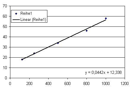

@ FuFu: Mein Stein rennt jetzt mal testhalber ebenfalls bei 800/46. Bei 42 gabs einen sofortigen Freeze, sollte also bei 46 ganz gut laufen.
Funny Fact: Malt man die "stabilen" Werte mal in Excel auf, kann man fast eine ideale Linie durchziehen (siehe Anhang). Also falls man andere Werte mal als Overclocking ausprobieren will: Meine "Kennlinie" lautet auf vsel = (rate * 0,044) + 12,4. :D Find ich cool irgendwie. Lässt sich in Zukunft sicher für automatische Einstellungen ausnutzen. Ich werde Tiago mal bei Gelegenheit da drüber in Kenntniss setzen.
