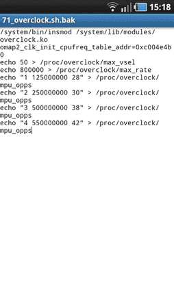

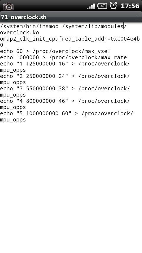

Ich hab meinen Stein mit dem G.O.T. script overclocked und im nachhinein die vsel werte angepasst.
Siehe Bild1.
Jetzt wollte ich meinen Stein auf 1GHz umstellen und hab dafür die 71_overclock.sh in Bild 2 umgeändert.
Habe dann im SetCPU die standardfrequenz auf min. 250 und max. 1000 MHz gestellt, aber mein Stein taktet nicht über 250 MHz!
Es ruckelt total und ich komme bei Limpack auf ca 3 Megaflops bzw beim SetCPU Longbench ~5000 punkte^^
Was hab ich übersehen?
//Edit: Liegt wohl am echo "5....." ?!?!?? Weil ohne gehts wohl

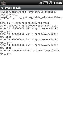

Noch ein screeni von mir eventuel findest Du ja einen Fehler.
@Velux: SetCPU würde ich schon drauf lassen. Beim booten werden min/max und Governor durch SetCPU eingestellt. Deinstallierst Du SetCPU kann es sein, dass nach dem nächsten Reboot der Stein auf komischen Werten hängt (Governor und/oder min/max). Kannst ja mal testhalber "Set at boot" deaktivieren und gucken. Falls alles so bleibt, wie Du es haben willst, top -> dann kann SetCPU runter gehauen werden.
@gmadzl: Die Werte für max_rate und max_vsel sollten mit der für mpu_opps "5 ..." übereinstimmen. Bei Dir also eher:
echo "5 1000000000 60" > proc/overclock/mpu_opps
Dann sollte alles glatt laufen.
Grüße!
