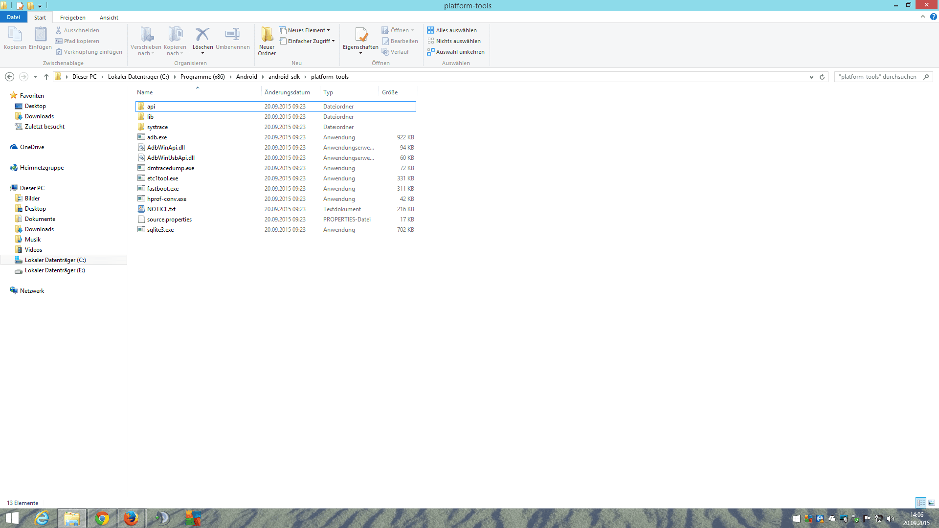

Ich habe jetzt tatsächlich diesen Ordner gefunden mit den Tools.
Klicke ich auf die .exe von adb oder fastboot rauscht diese nur so durch.
wo drin muss ich die .exen öffnen

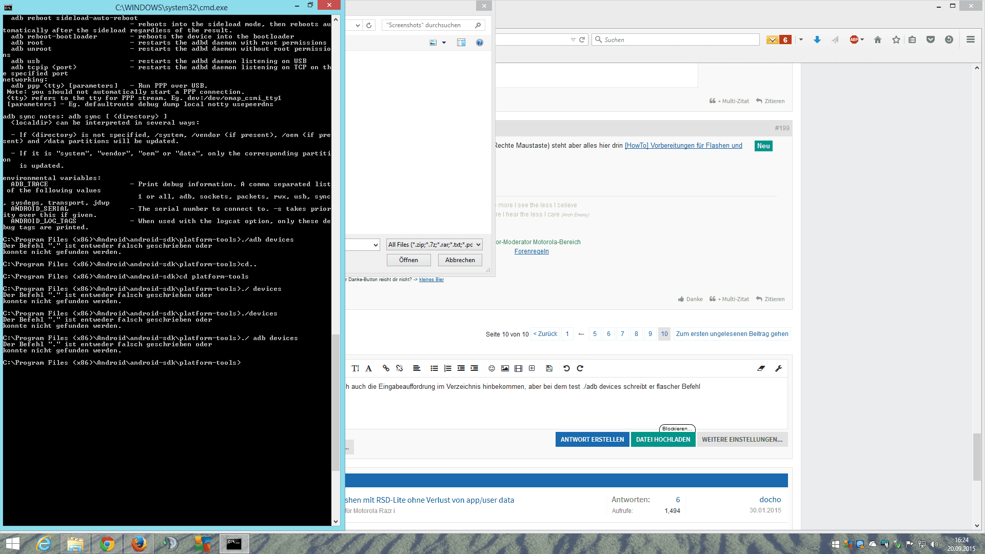

Mittlerweile habe ich auch die Eingabeauffordrung im Verzeichnis hinbekommen, aber bei dem test ./adb devices schreibt er flascher Befehl
Lass ./ weg, dann klappts auch mit adb devices ;)

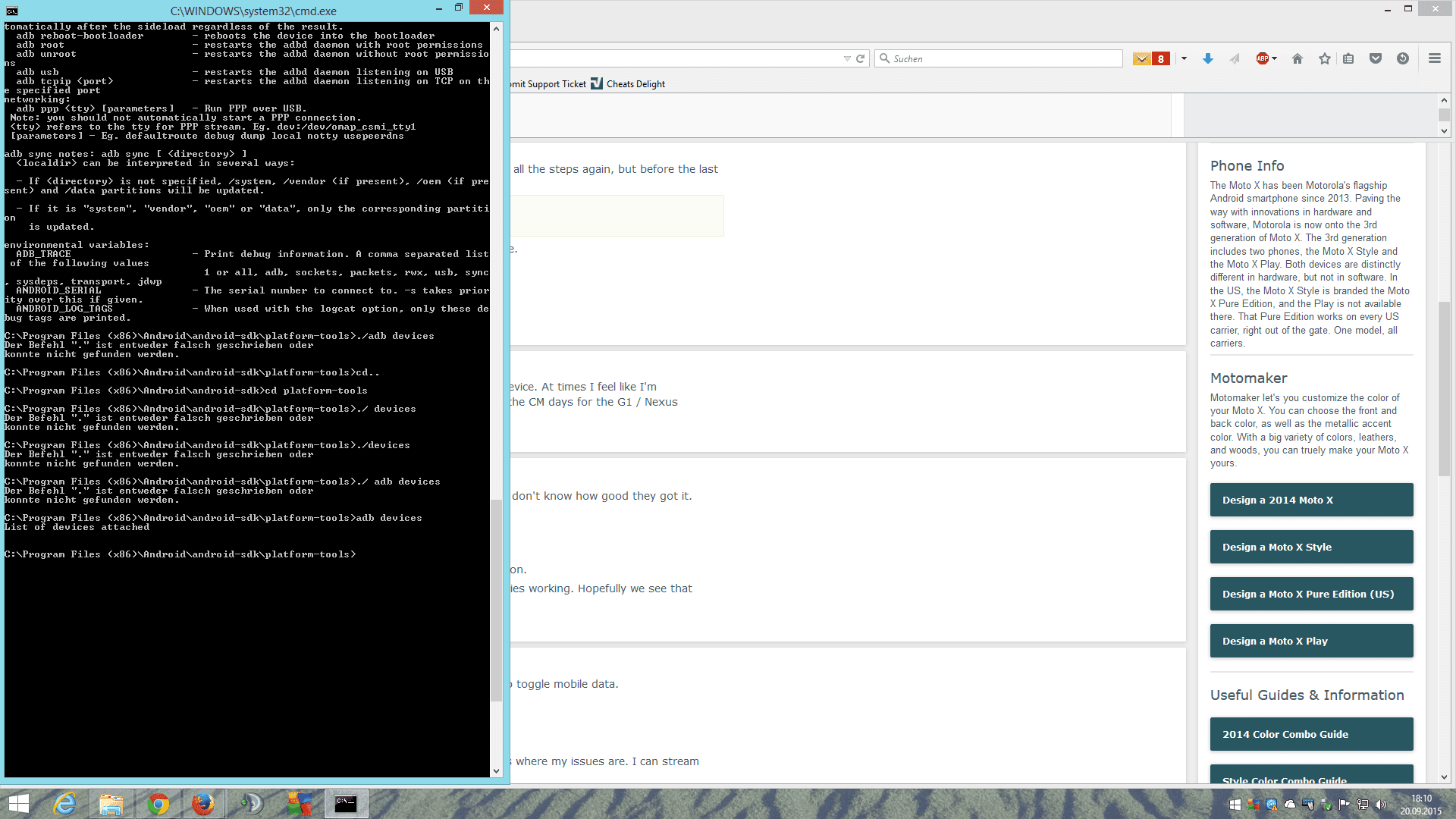

Da sah die Antwort der Eingabeauffordeung so aus:
List of devices attached
Anmerkung noch: Vielleicht solltet Ihr das mit dem Shift + rechte Maustaste zum Öffnen der Eingabeaufforderung des Verzeichnisses gleich in das Tutorial mit reinschreiben.
Ich zumindest kannte den Befehl noch nicht. Aber man lernt ja nie aus :)
Hängt dein Telefon gebootet denn auch am Rechner? Hast du USB-Debugging aktiviert? Oder bist du schon im Fastboot-Modus?

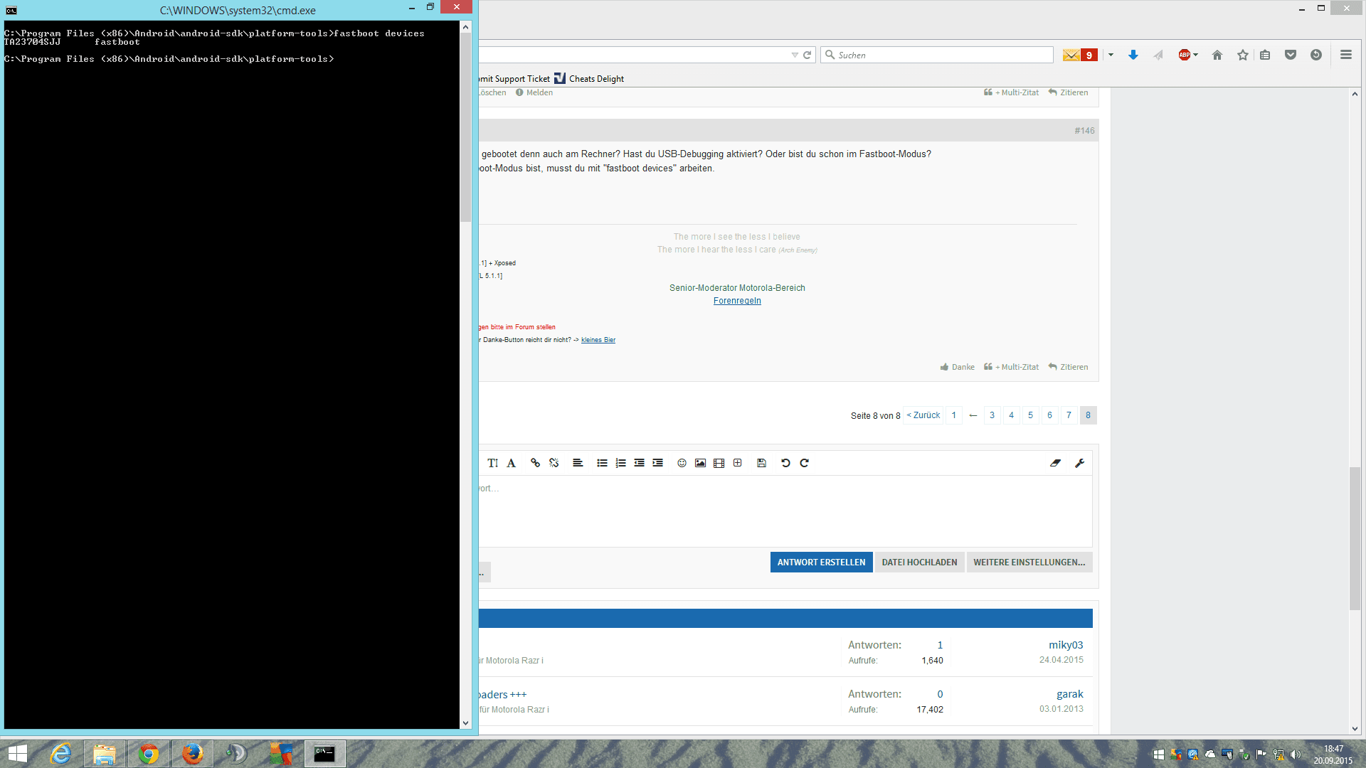

Bei dem Befehl fastboot devices kam folgendes raus:
Das sieht gut aus. Nun kannste dir den Entsperrcode holen.

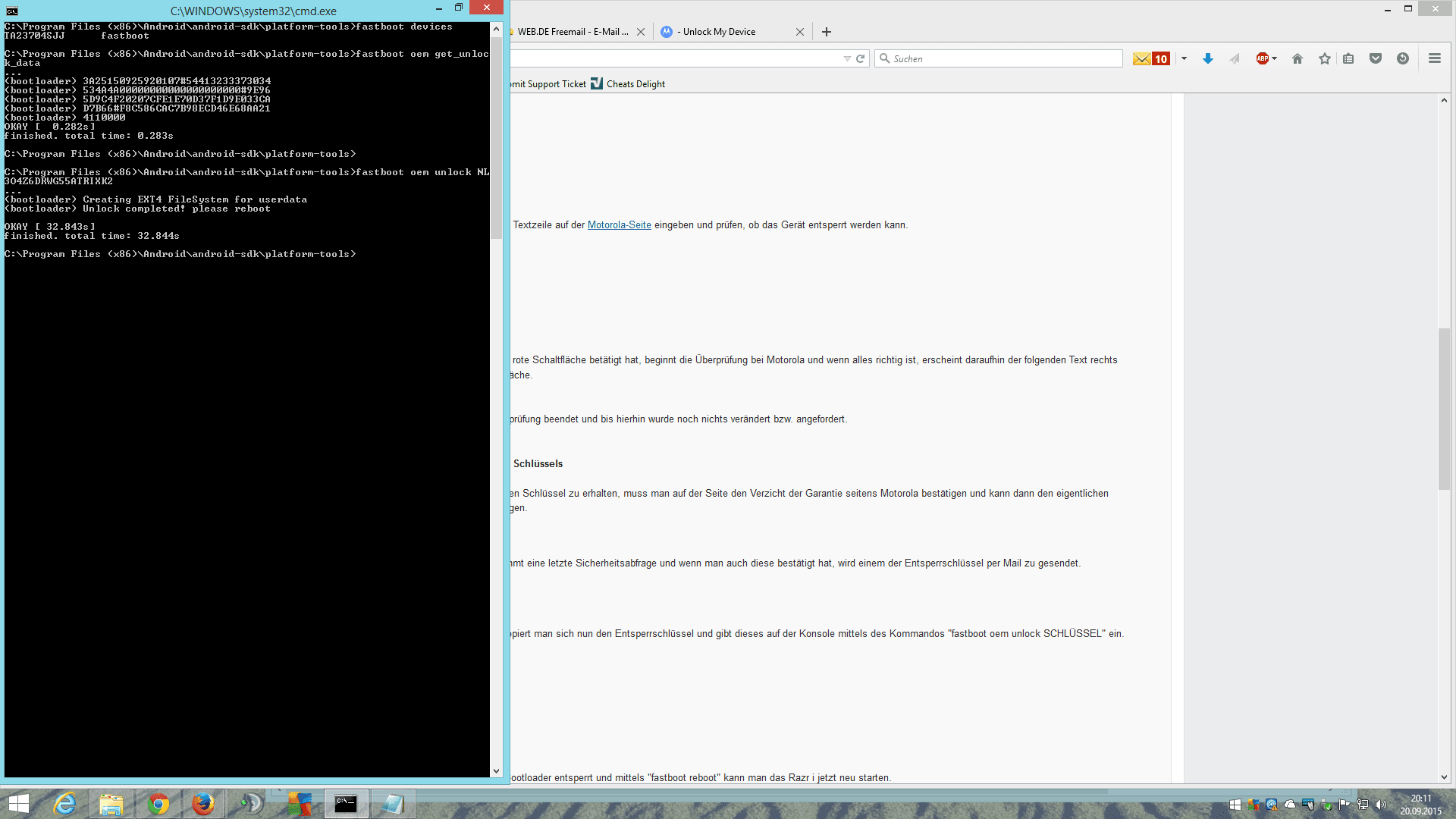

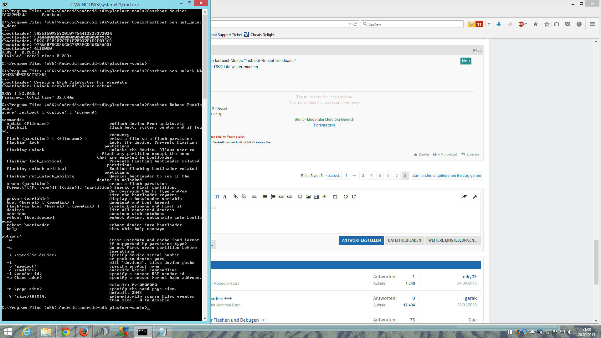

So, nun bin ich durch denke ich siehe Shot.
nun liegt das Handy neben mir und das letzte was es schreibt ist : Please reboot device.
muss ich es jetzt neu in den fastboot-modus setzen oder soll ich gleich mit RSD-Lite flashen?

Setze es neu in den fastboot-Modus "fastboot Reboot Bootloader"
Dann kannst du mir RSD-Lite weiter machen
Ich habe den fastboot REbbot Bootloader als Befehl in die Eingabemaske eingegeben, aber das Handy schreibt immer noch pleas reboot device.
Soll ich einfach am Handy den on Button und den Volume down wieder gleichzeitig drücken und das Handy so in den Fast boot modus setzen?
Habe das Handy nun mit den zwei Tasten in den Fast Boot Modus versetzt und konnte dann mit Hilfe von RSD-Lite das Handy wieder zum Laufen bekommen.
Vielen vielen Dank !!!
