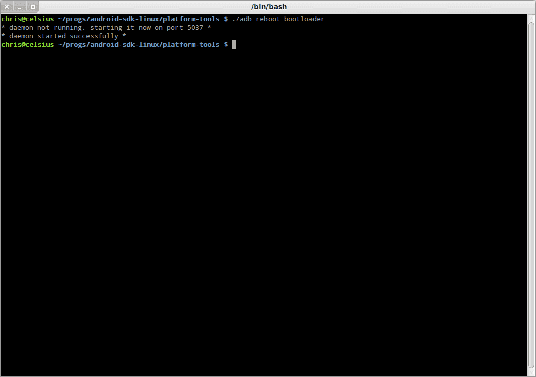

Telefon an USB anschließen und mittels ADB-Kommando "adb reboot bootloader" in den Fastboot-Modus wechseln. Nachdem das Kommando ausgeführt wurde, startet das Razr i neu und bleibt im Bootloader stehen.

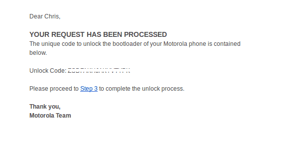

Zu guter Letzt kommt eine letzte Sicherheitsabfrage und wenn man auch diese bestätigt hat, wird einem der Entsperrschlüssel per Mail zu gesendet.
Aus dieser Mail kopiert man sich nun den Entsperrschlüssel und gibt dieses auf der Konsole mittels des Kommandos "fastboot oem unlock SCHLÜSSEL" ein.

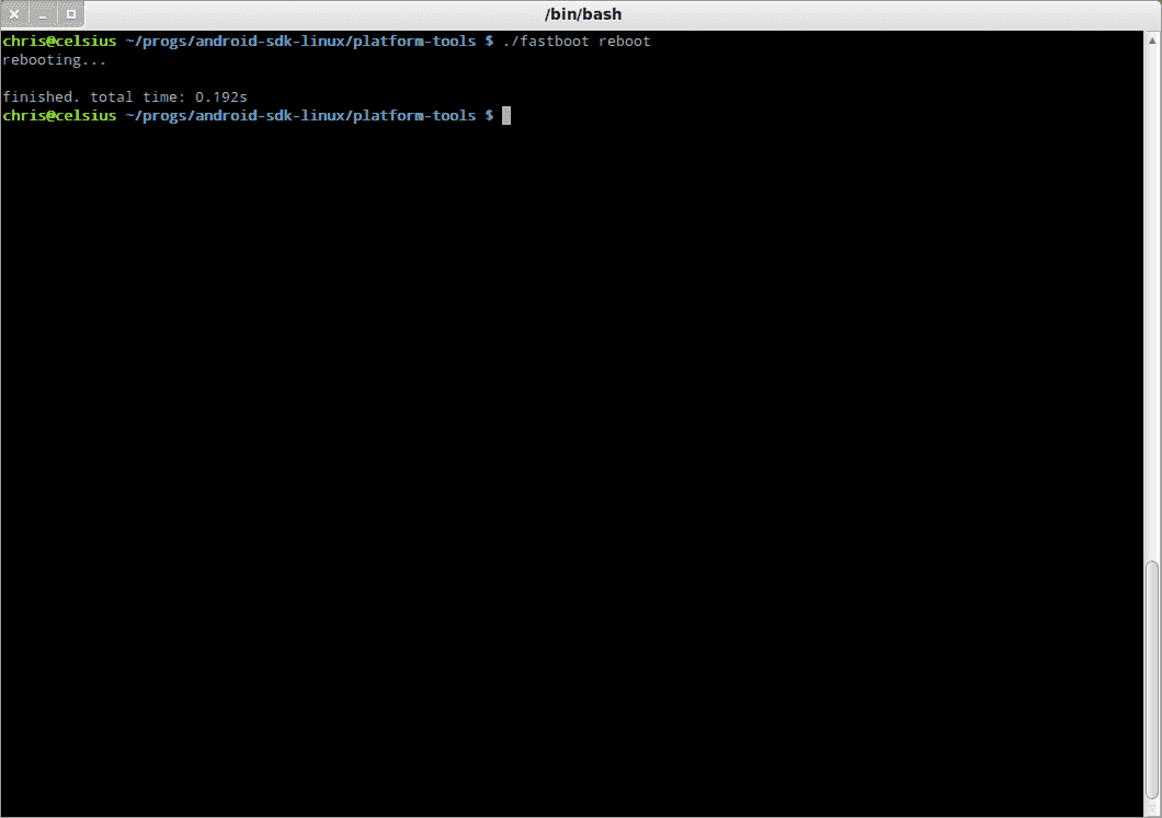

Damit wurde der Bootloader entsperrt und mittels "fastboot reboot" kann man das Razr i jetzt neu starten.
