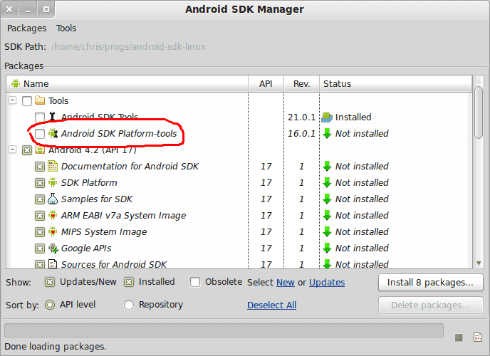

Um die jeweils aktuelle Version von ADB und Fastboot zu erhalten, muss das Android-SDK heruntergeladen und entpackt werden. Wer vorhat anschließend Programme unter Eclipse zu entwickeln, der benötigt das "ADT-Bundle". Wer nur die Tools braucht, kann sich mit "SDK.Tools only" begnügen. Um nur die beiden Werkzeuge zu erhalten, sollte man nur die gepackte Version laden und entpacken.
Wichtig: Die beiden Werkzeuge befinden sich nicht im dem Paket sondern müssen gesondert geladen werden! Dazu ist das Paket aber notwendig.
Jetzt mit einem Dateimanager in das entpackte Verzeichnis und dort in das
Verzeichnis "Tools" wechseln.
Nun das Programm "Android" starten.
Hier wird nun ein Häkchen bei "Android SDK Platform-Tools" gesetzt. Wer das restliche SDK nicht will bzw. benötigt, kann das nachfolgende Häkchen bei Android 4.2 entfernen.

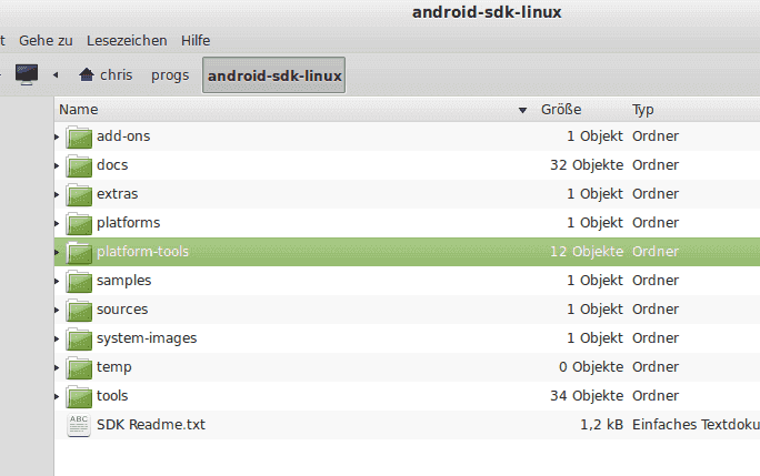

Jetzt die entsprechend markierten Pakete installieren. Dieser Vorgang kann - je nach Umfang der gewählten Pakete - einige Zeit in Anspruch nehmen. Wurde alles erfolgreich installiert, befindet sich jetzt das Verzeichnis "Platform-Tols" im Haupt-Verzeichnis.
Und in diesem befinden sich u.a. die von uns benötigten Werkzeuge "ADB" und "Fastboot".

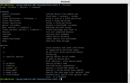

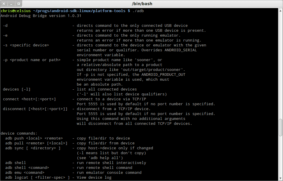

Um zu überprüfen ob die gewünschten Programme mit unserem Gerät zusammenarbeiten, können einige Tests durchgeführt werden. Zuerst kann man die Programme mal so starten, um sich deren Möglichkeiten anzeigen zu lassen. Dazu wird im entsprechenden Verzeichnis eine Konsole geöffnet und dann anschließend mal "adb" bzw. "fastboot" aufgerufen.
Achtung: Die nachfolgenden Screenshots beziehen sich auf ein Linux-System. Dieses unterscheidet sich nicht wesentlich von einer Windows-Konsole, jedoch können dort die Parameter abweichen.

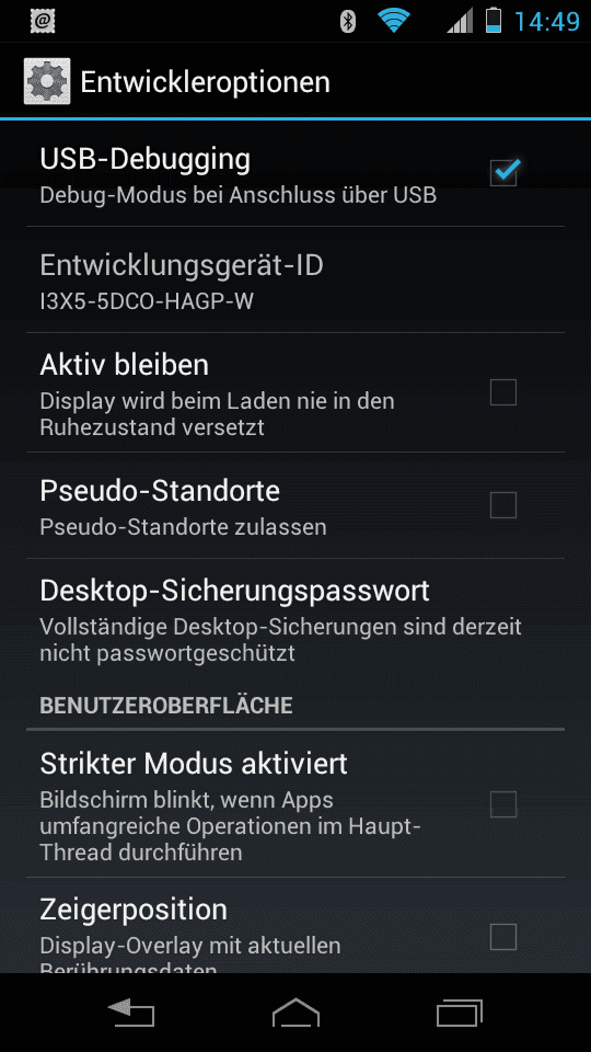

Jetzt ist es sinnvoll zu prüfen, ob das Gerät auf die Tools reagiert. Dazu muss das Razr i in den Debug-Modus geschaltet und über USB angeschlossen werden. Für den Debug-Mode in die Einstellungen wechseln und dort "Entwickleroptionen" aufrufen. Anschließend ein Häkchen bei USB-Debugging setzen.

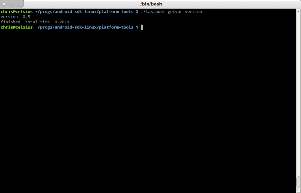

Jetzt kann man testen ob das Gerät auch hier einwandfrei reagiert, indem man beispielsweise das Kommando "fastboot getvar version" absetzt.
Hat auch dieses geklappt, kann man das Gerät mittels "fastboot reboot" wieder normal starten.
