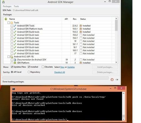

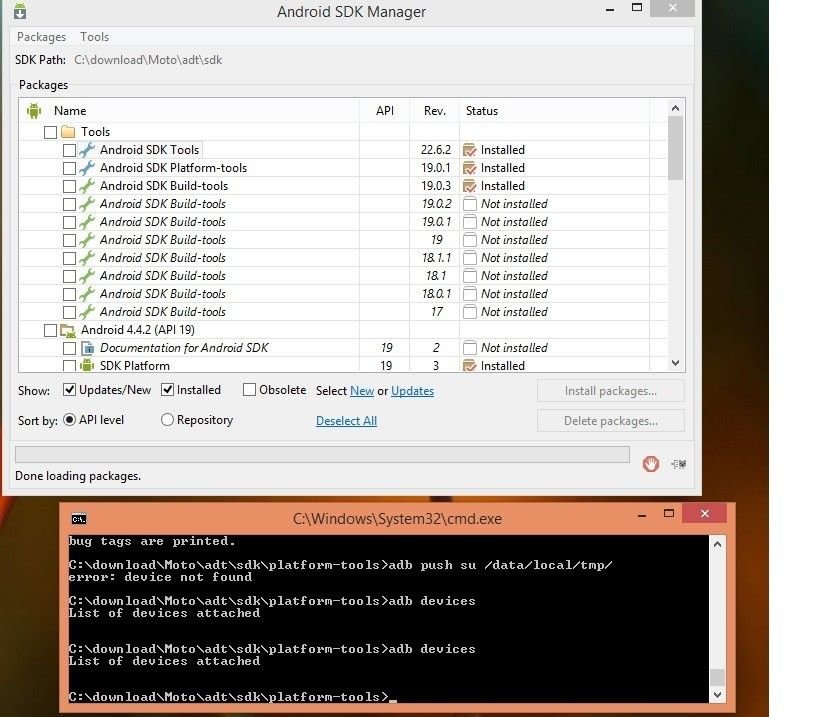

ich versuche gerade ein Razr i mit 4.1.2 Android nach der Anleitung in diesem Thread zu rooten. Leider scheitere ich schon beim Test der Verbindung zum Razr i.
Ich habe den Debugging Modus eingeschaltet und über den Android SDK Manager die SDK Tools installiert.
Wenn ich dann mit der DOS Console im Pfad der adb.exe versuche das Razr erreichen "adb devices", sehe ich es nicht. Wer kann mir sagen was ich da falsch mache? Screenshots zum Vorgang sind im Anhang.
Vielen Dank.
PS: Hat sich im Wesentlichen erledigt. Lag an einem fehlerhaft installierten Android Treiber für Windows 8. Mein Razr i ist nun gerootet sagt mir zumindest Root Checker. Mit welchen Methoden bekomme ich nun Apps auf die SD Karte? Vielen Dank.
