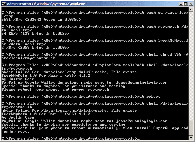

adb push su /data/local/tmp/
adb push rootme.sh /data/local/tmp/
adb push TwerkMyMoto.jar /data/local/tmp/
adb shell chmod 755 /data/local/tmp/rootme.sh
adb shell /data/local/tmp/rootme.sh
adb reboot

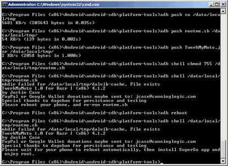

Ist alles erfolgreich verlaufen, sollte es in eurer Konsole ungefähr so aussehen:
Bild der Konsole von Iceman3000 zur Verfügung gestellt
Es werden währenddessen die Binaries installiert, die Rootrechte verschaffen.
Danach sollte das Telefon Rootrechte besitzen.
