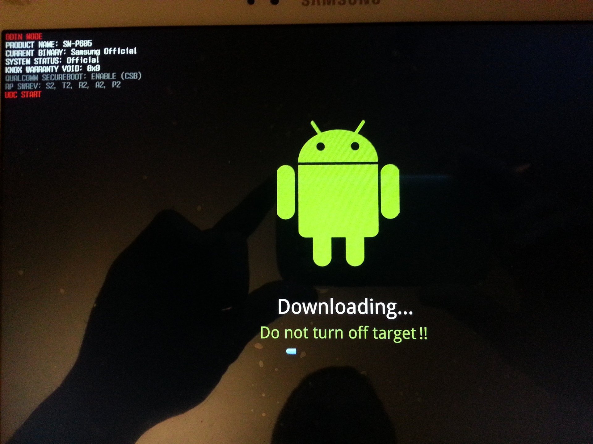

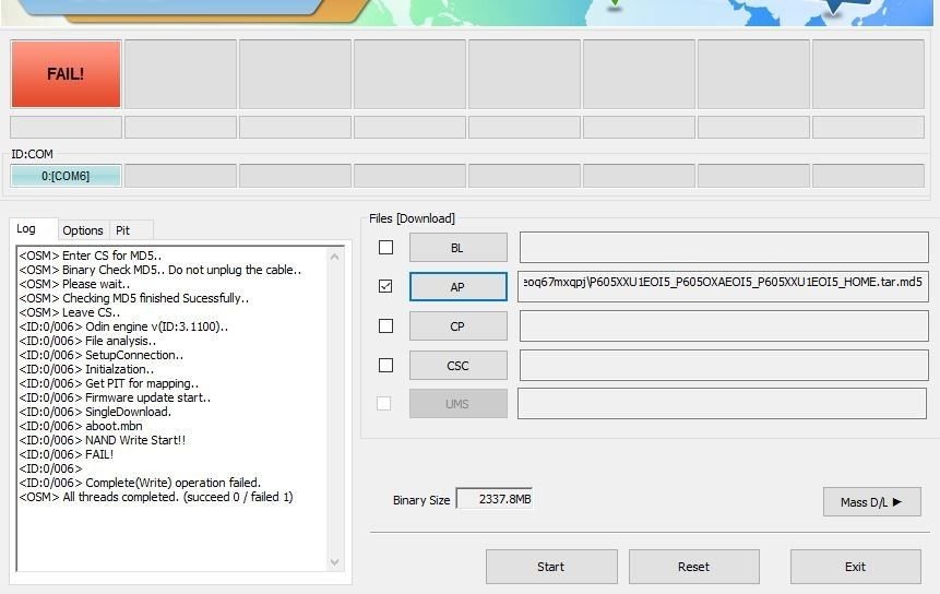

hi,mich hat es böse erwischt.beim flashen von dieser Firmware ging plötzlich nichts mehr nun hängt es im download Modus fest.beim neu flashen wird immer abgebrochen.würde es helfen eine 3 teilige zu flashen?

Bootet es noch? nandroid backup vorhanden?
Geht recovery noch? factory reset machen.
4 teilige oder die einteilige noch mal probieren.
Reaktionen: Samsung1970
ich hänge hier fest(Foto)leider kein backup gemacht.die 4 teilige ist auch fehlgeschlagen:-(und dieser ladebalken bewegt sich auch nicht.

Ein/Aus Schalter laaaange gedrückt halten, bis es neustartet. Dann direkt in den Download Modus und nochmal flashen.
Erstmal mit der einteiligen.
Reaktionen: Samsung1970, AlicaFabienne und SGS-Ultra
danke danke:thumbsup::thumbsup::thumbsup:
ich hatte schon alle tasten Möglichkeit ausprobiert, aber auf die Idee nur die Start taste zu drücken bin ich nicht gekommen. nochmal neu geflasht nun läuft wieder alles.
