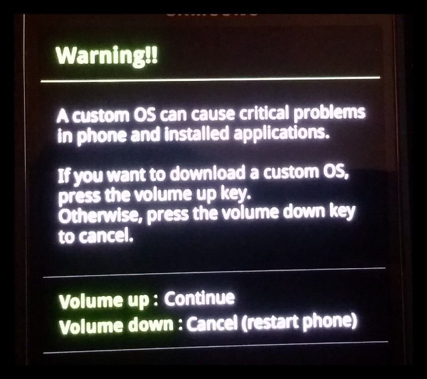

Weg zum Download Mode
  • Nun müsste bei euch der Warning!! Screen erscheinen
  • diese Sicherheitsabfrage bestätigt ihr mit dem Lautstärkeknopf nach oben (Volume Up).
  • Die Nachfrage ob der Vorgang fortgesetzt werden soll, wird mit Volume Up bestätigt.
  • Wenn das erledigt ist, befindet ihr euch im Download Modus

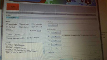

Hallo ich brauche ganz schnell Hilfe. Ich wollte mir jetzt endlich Kitkat auf mein Note 10.1. 2014 machen. Bin nach Anleitung vorgegangen, aber jetzt steht da fail! Was kann ich jetzt machen?
Ich habe dss Tab jetzt neu gestartet und es ist alles wie vorher. Aber nun trau ich mich natürlich nicht mehr. Habe ich irgendeinen Fehler gemacht? Zwischdurch kam die Meldung Get Pit for mapping.
falsche Firmware geladen?
Kann ich mir nicht vorstellen. Das ist die neueste für das P600.
Kann sein dass beim entpacken was schief gelaufen ist. Das ging jetzt schneller. Ich versuche es jetzt nochmal.
Hat nichts gebracht. Gleiche Fehlermeldung. Lade mir die Firmware am besten nochmal runter. Dauert nur immer sooo ewig lange wenn man kein Premiumaccount hat.
Der Fehler tritt meistens auf, wenn Odin keinen Zugriff auf den USB Anschluss bekommt. Also Kies läuft noch, Odin ist nicht Admin, Treiberprobleme, USB Kabel, Anschlüsse unpassend ...
Kies lief aber nicht. Odin hab
e ich als Admin geöffnet.
Muss ich beim Tab einen Haken bei USB Debugging setzen?
Habe es einmal mit und einmal ohne probiert. Trotzdem fail.
Ich versuch nachher mal nen anderen USB Anschluss
Den Punkkt benutzt keine Notebooks kann ich leider nicht befolgen. Habe nur einen Laptop. Hat bisher aber auch immer funktioniert.
So jetzt hat alles geklappt. Habe Kies neu installiert und dann ging es.
Danach noch gerootet, anschließend einen Wipe und nun muss ich es nur noch neu einrichten:D
