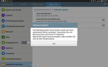

Meine Frau hat ein update auf P605XXUDOE2 durchgeführt und nun ist root weg. :/
Towelroot funktioniert leider nimmer.
Kann ich ohne Probleme einfach die Version zuvor wieder installieren oder muss ich diesen Weg über den letzten beiden Forenseiten gehen? :D
Grüße!
Ich habe eine ältere Version installiert, die Towelroot fähig ist. Diese dann entsprechend gerootet. Dann die aktuelle Rom auf eine micro SD und mit Flashfire von Chainfire geflasht. Damit ziehst Du das Root sicher weiter. Ich werde auch jede weitere Rom so flashen.
Hast Du Dein Update über Kies gemacht? Vom Tablet solltes wegenRoot nicht gehen.

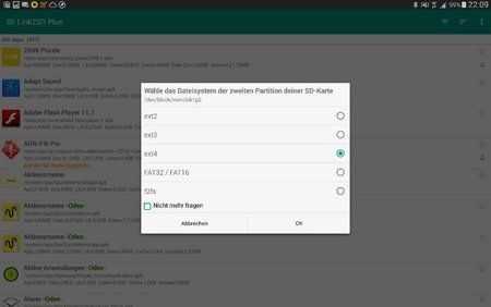

Ich habe ein Problem mit Link2SD:Ich kann die ext4 Partition nicht mit dem P605 mounten. Hat jemand erfahrungen damit? Lösungen oder Ideen?

Wurde über das Tablet direkt gemacht... Hat leider geklappt. :D
Unglaublich aber wahr...
Also bei mir geht es nicht. Ich habe auch keine Energie investiert, den Status zu kaschieren.
Dann wirst du wohl downgraden müssen, noch mal Rooten un dann das Update installieren ...
Viel Spass!
